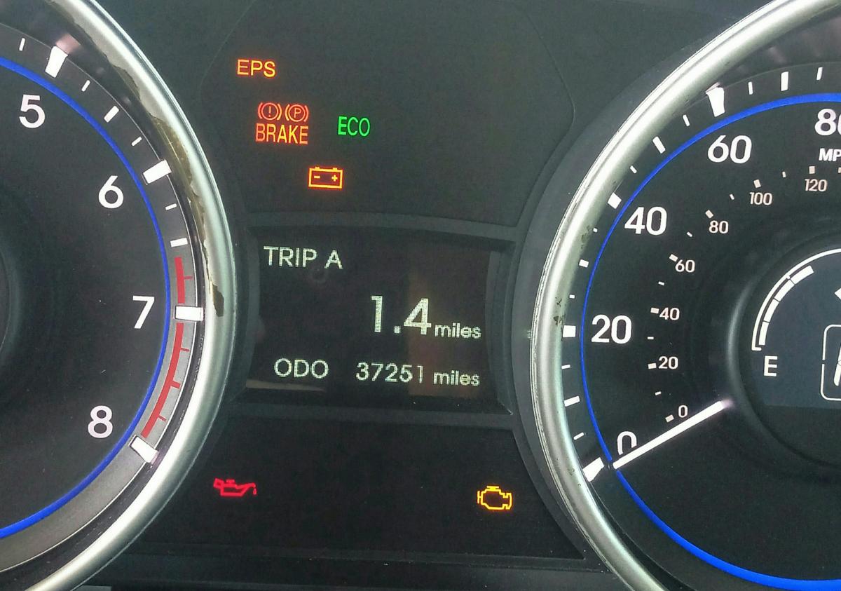

  • опять загадки загадываешь, какие ты там данные забиваешь? а если так попробовать, что будет? Hyundai Sonata 2010_93C66_500km.rar
  • то что ты думаешь меня мало интересует, залей в приборку мой дамп, что будет

Возможно... и у вас есть опыт работы с панелями? Фотку панели выложи.

Всё необходимое есть что бы прочитать дамп с микрухи кстати 93с66 маркировка
Не знаю в какой строке что на что переписать. Если бы кто подсказал
А в 60 строке BA вместо Е7 показало все как надо - 4526 км
СПАСИБО ВСЕМ ЗА ПОМОЩЬ !!! :ThanxSmiley:

пробовал, делает только меньше километров, а мне нужно с миль в километры перевести
