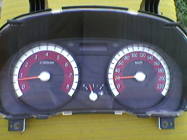

Kia Rio 2009г.

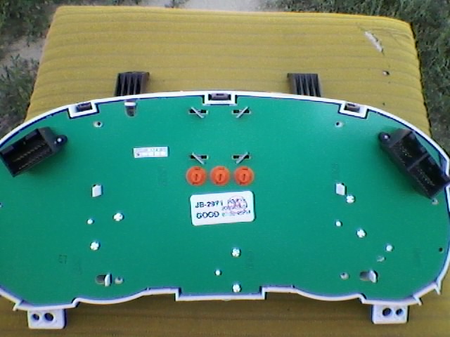

На какие пины подключать плюс, минус?
наверно так,попробуй прозвони минус!
Изменено пользователем dim3075
Минус этот. А плюсы точно эти?
Спасибо, подключил, пробег светится. Моторы не дернулись, может так должно быть.

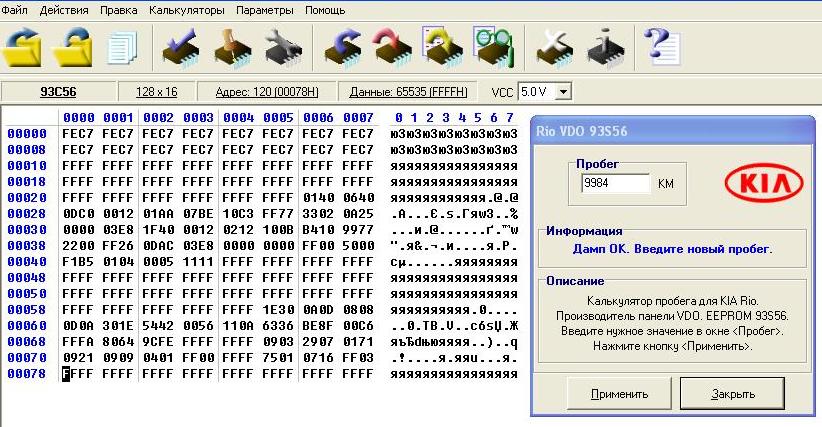

Прочитал дамп. Может кто посмотрит, правильный он? В личку кину. Здесь не загружается.
Запакуй дамп bin в rar и спокойно загружай
Посмотрите, пожалуйста.
Kia Rio 2009г.rar
Дамп не правильный
Пошкой
Спасибо.
Дамп не правильный
Нормальный дамп,свап непробовал сделать?
В стадии изучения. Не знаю пока как это делается.
Ну как этот дамп может быть правильным? 6 байт пробега затерты в FF.
Ты прав, для автора топика с его пошкой, может быть косяк. А с нормальным прогером-ничего не значащая мелочь.
Это значит читалка неправильно считала?
Нет не правильно, пробег недочитала, а может и еще чего, назад пиши с модификацией, хотя у прогера твоего токой функции скорей всего нет.
