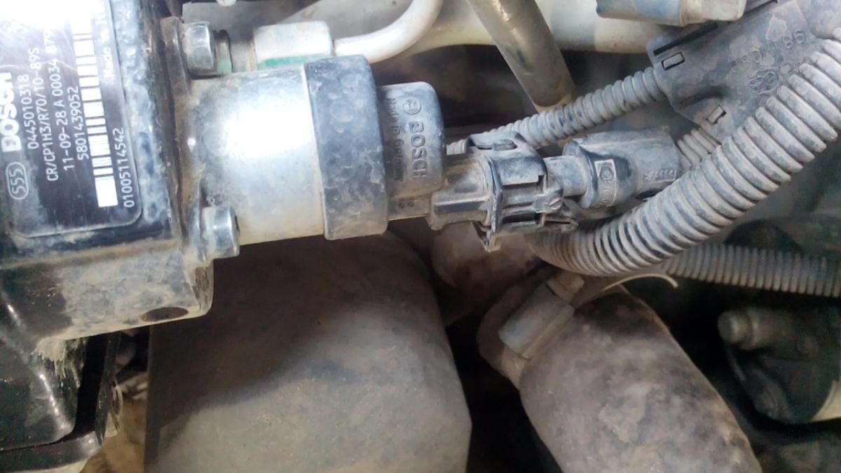

Подскажите плиз. Не заводится уаз с подобным мотором. Пробовал читать по ОБД-2, ошибок не дало. При прокрутке стартером обороты есть, давление в рампе выше 57 бар не поднимается. С обраток форсунок не течёт. Вопрос -регулятор давления на насосе?
Изменено пользователем 052
П.С. Потрогали фишку и машина завелась. Припоминается уже такое .Ток на регуляторе при плохом контакте недостаточен и реглятор не осиляет закрыться полностью при прокрутке.
Это не совсем так,ЭБУ определить высоки уровен сигнала {обрыв} и аваринни выключаеть двигатель.
Причём делает это на ходу -не разбираясь ,куда ты едешь и где .
Изменено пользователем Сергеев олег анатольевич
Аварийно двигатель выключается по причине высокого давления принудительно, снимая импульсы с форс. По низкому ЭБУ не выключает, мотор сам глохнет от того, что регулятор много сливает в обратку , такое наблюдал на спринтере в движении по характеру падения давления под нагрузкой. Повторяю, что ошибки по обрыву цепи регулятора не было. Если бы он был в обрыве то давление при прокрутке было бы ноль.
