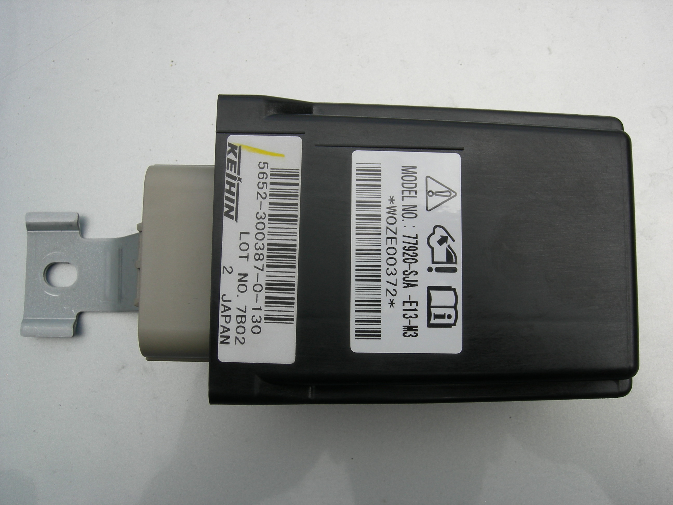

Опубликовано 21 августа, 201114 г. вчера сделал этот блок с номером 130 на конце и нечего не при вязывал все спокойно погасло.только маленькое но у него датчик в бампере остался родной .у меня знакомый на диллере сказал что колебровку нового датчика надо делать.я раз 30 выпаял микру то одна то вторая ошибка вылазит но в итоге добил.мне правда чуть помогли ребята с прибалтики.
Опубликовано 22 августа, 201114 г. Автор вчера сделал этот блок с номером 130 на конце и нечего не при вязывал все спокойно погасло.только маленькое но у него датчик в бампере остался родной .у меня знакомый на диллере сказал что колебровку нового датчика надо делать.я раз 30 выпаял микру то одна то вторая ошибка вылазит но в итоге добил.мне правда чуть помогли ребята с прибалтики. 130 на номере ниже штрих-кода7 Вот фотка, такой блок? Как вскрывал ? Верхнюю часть(где наклейки или там где крепления) Покажи дампики если не секрет. Изменено 22 августа, 201114 г. пользователем vazseller
