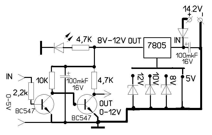

к стати еше вовпрс
почему имитатор датчиков выдает только 5 вольт
нельзя там как нить настроить чтобы хоть до 10 поднимало

для получения импульсов разного уровня, надо собрать простой преобразователь на двух транзисторах с регулируемым источником питания. схему я попробую набросать и выложить.
все примитивно просто.
