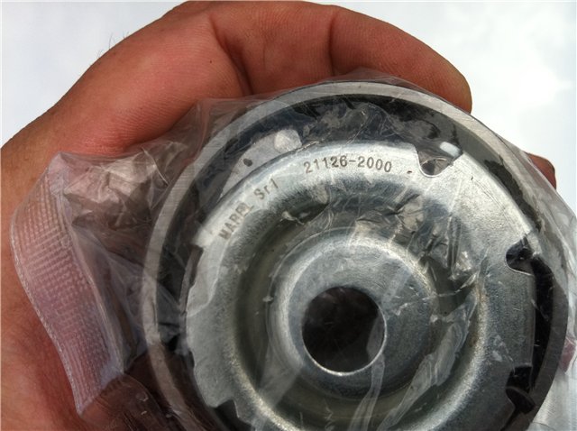

на конец-то на этот тазик хоть начали железные ролики выпускать отлично посмотрим как они в ходу будут вести себя
  • 9 месяцев спустя...
На вид китайчатина подпольная. Маркировка довольно странная и намекает на странности технологии производства.
