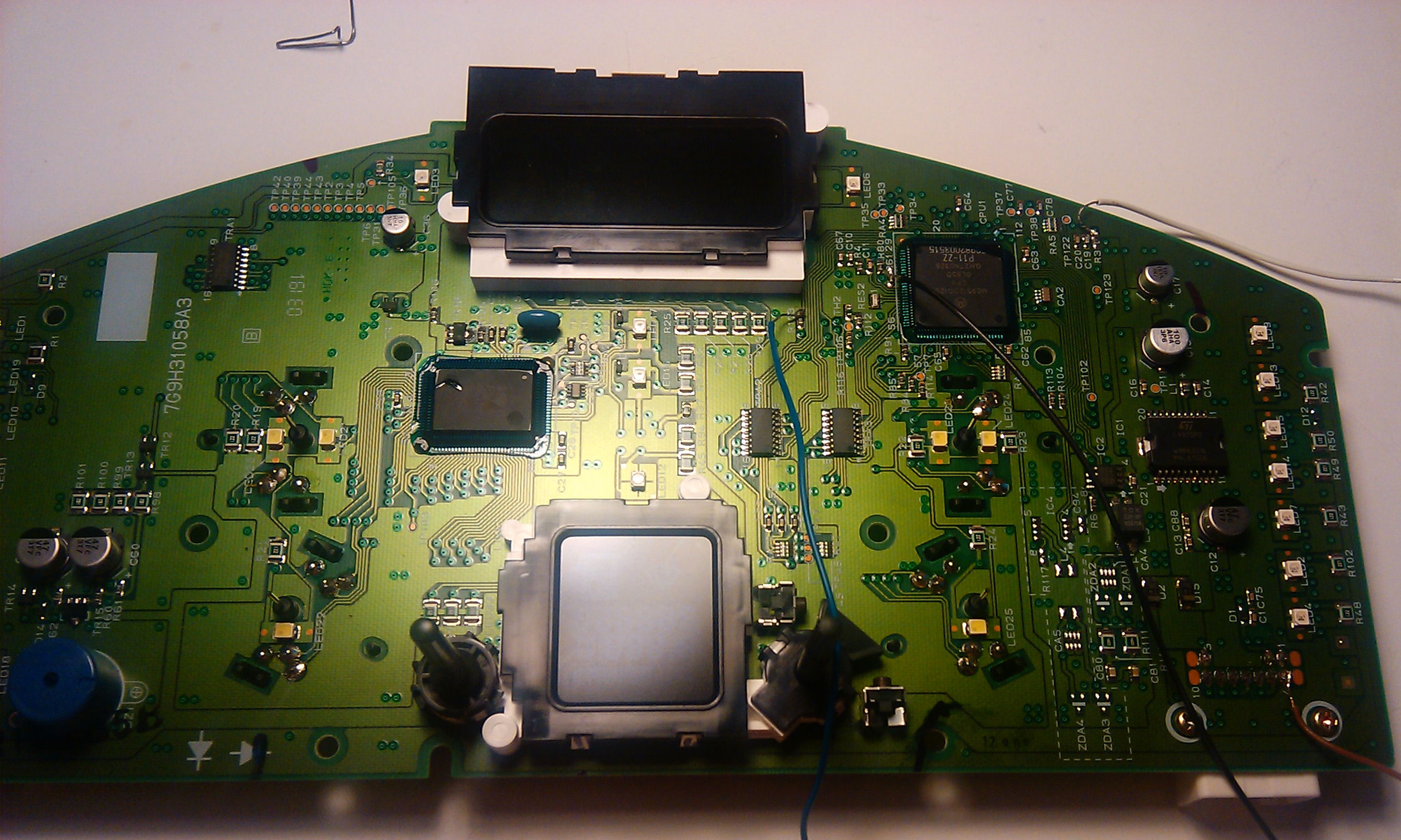

pitajus wnutrisxemno procitat dump na sledujusej panelke volvov50 2004 na proce stoit MC9S12DG128B.
posle mnogokratnix popitok programma wstala kak nado na xp sp3 upu widit, k upe podkljucilsja s adapterom hc912, na foto widno, tocki podkljucenija wsjal s NYO4, s digi ne podosli, jumper1 na 5V stoit, na adaptere J4/J5 toge na meste, wse kak w manuale:
1.) in DEVICE TREE ne nasel MC9S12DG128B, poetomi i perebrobowal wse wersii programm, moget nugno wibrat 128 ili 128A, xotja uge wse pereprobiwal? Uge neskolko ras cital na forume , cto chip sajawlen.
2.)Voltmeter naxodit : Pin6[bKGD] OK ; Pin7[RESET] OK ; Pin9[Vdd] OK; no wmesto Pin5[Vss] postojanno morgaet Pin2 i pri popitke ctenija sootwetstwenno widaet osibku, ja proswonil +Vdd i -Vss na doske kontakt megdu nimi est.
3.)Moget mogno podkljucitsa drugim adapterom, a ne hc912, pitalsja podkljucit na prjamuju k UPE wse rawno Pin5 ne widit, imeetsa ese odin adapter na kotorom eepromi stojat ad uni po moemu nasiwaetsa, toge samoe?
4.)Wosmogno kakie to Jemperi ne tak odel ili podaca naprjagenija ne prawilnaja?
upa penkowskaja, wse adapteri cinskie,quarz toge probowal prisepkoj samknut besresultatno

Moget kto-nibud stalkiwalsja s poxogej problemmoj, pomogite nowicku
подключайся к панели без адаптера hc912, напрямую с прогера.
панелька сдохла, при подключении горит только жёлтая лампочка мотора,
не подскажите как её реанимировать?
но при прямом подключении упа не находила контакты вообще, волтметер не работал, толко с адаптером, может кто-нибудь помочь восстановить панель?

так как ты подключался возможно приказал долго жить процику,
самый простой вариант отдай специалистам, пускай смотрят что ты там натворил.
подпоялса по точкам из мануала, паяльник нормалный точки прозвонил, отрезал от шнурка rs232 и слепил из него адаптер, после чего пытался прочитать упой, error997 вставил в авто назад, авто заводитса, горит толко жёлтый диод теперь еду совсем не по приборам, каким спецам живу в ЕУ, тахо дешевле новое купить, 200.ЕУ
если упа не читает внутривенно эту панельку то подай питание на нее.

Эта панель не играет никакой роли в заведении авто, тачка заводится и без нее. Думаю, ты завалил флеш проца. Ищи фулл на свою панель и и переливай. Либо убил проц, но всё же думаю - первое. Ну а ежели всё же второе - светлая ей память... :)
Питание на панель подавать обязательно, без этого не читается. Во всяком случае у меня никогда не получалось без общего питалова.

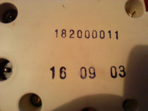

Завалил панель, не могу найти с таким же номером, вычитал в инете что якобы подходят многие номера,но информация доступна толко для Volvo сервисцентров.
Если кто нибудь располагает информацией какие номера компатибельны или как узнать буду очень признателен.
VCC P/NO 30669185
spare P/NO 8602879
YZK P/NO 69294-980T
Спасибо заранее.
