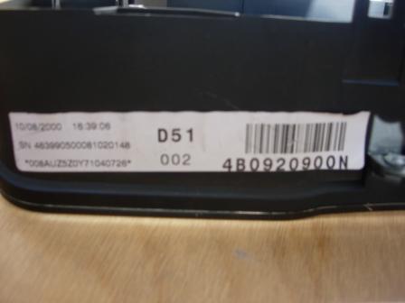

Замена панели Audi A6 4В0920900N
Необходимо поменять панель 4В0920900N старая не исправная 100%. Иммо на сколько я знаю сидит в панели. Есть два варианта замены, как я понимаю: выдернуть логин со старой и прописать ключи в новую или перепаять ЕЕPROM. Подскажите каким путем пойти лучше. Где сидит и чем считать дамп с панели, подскажите плз. Под рукой К-Line, launch, Vag-Com. Машину пригонят завтра.

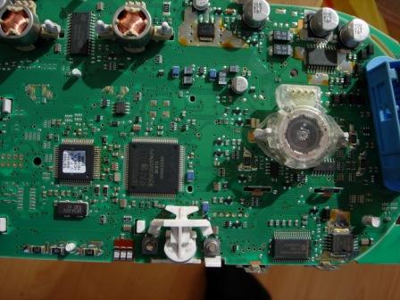

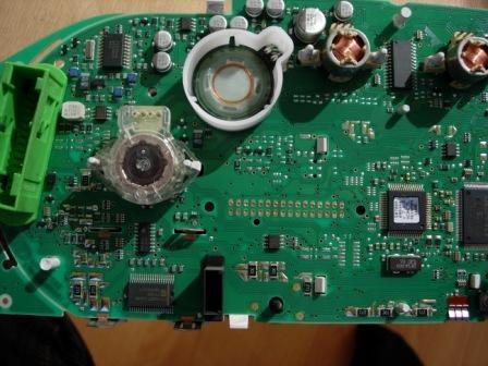

[Разобрал панель, 93с86 не нашёл, фото панели прилагаю
Магнети Марели - ключи в правой по рисунку 912 мотороле
Читай этот проц, там и ПИН. Вяжи рабочую панель.
ЗЫ - могу поспорить - старая не работает по причине неисправности второго 908 проца. Тема избитая, лечится заменой проца с переливкой фулфлеша.
