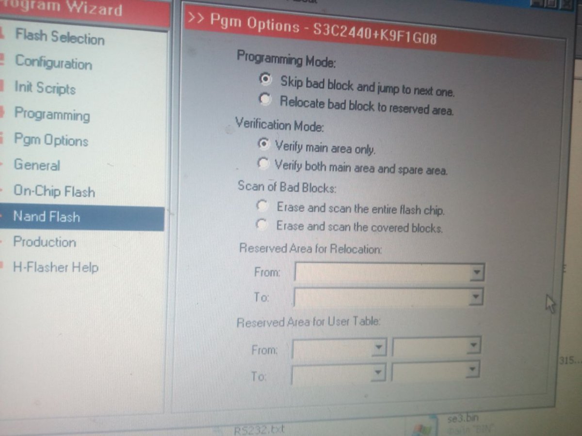

Здравствуйте! Подскажите, как правильно подпаять com порт к diagun чтобы соединиться с ним через программу dnw5.0e для очисти памяти от бэд блоков, у меня висит на заставке диагун! Или лучше все стереть и прошить через H-JTAG с помощью LPT порта?
Кто подскажет как правильно подпаять провода к диагун2  Для прошивки через H-JTAG?
Все подключил, начинаю прошивать и через минуту ошибка error: h-flasher time out. This means something goes wrong может кто сталкивался?
  • 4 года спустя...
Кто сталкивался как можно бэд блоки пометить в программе(прошивка не помогает) ,висит на заставке, заранее спасибо
