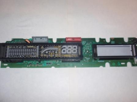

Парни у кого есть фото внутрисхемно на Scenic 2004 93c56 а то дисплей уже кто-то очень уж неаккуратно выпаивал боюсь что второй раз будет сложновато его ковырять.

Никогда не выпаивал дисплей, к микросхеме можно и без выпаивания дисплея добраться.
я одну сторону дисплея выпаивал , всё гуд .
Так делается, ничего не поднимая можно добраться до микрухи.
Есть такая доска если интересно могу завтра сфоткать с двух сторон с отогнутым дисплеем, сам что то подумывал вызвонить но тупо лень
Насколько помню,не все можно внутрисхемно сделать.Фотку задней части платы хорошую сделай.В районе красного разъёма.

всё правильно,не все контакты 95с56 выходят на обратную сторону платы!
Я имел ввиду,что есть варианты,которые получится внутрисхемно,а есть,которые ни фига.

На щитке jons/cont внутрисхемно не получится подымал одну сторону дисплея а по Espace есть внутрисхемно в тахе.
