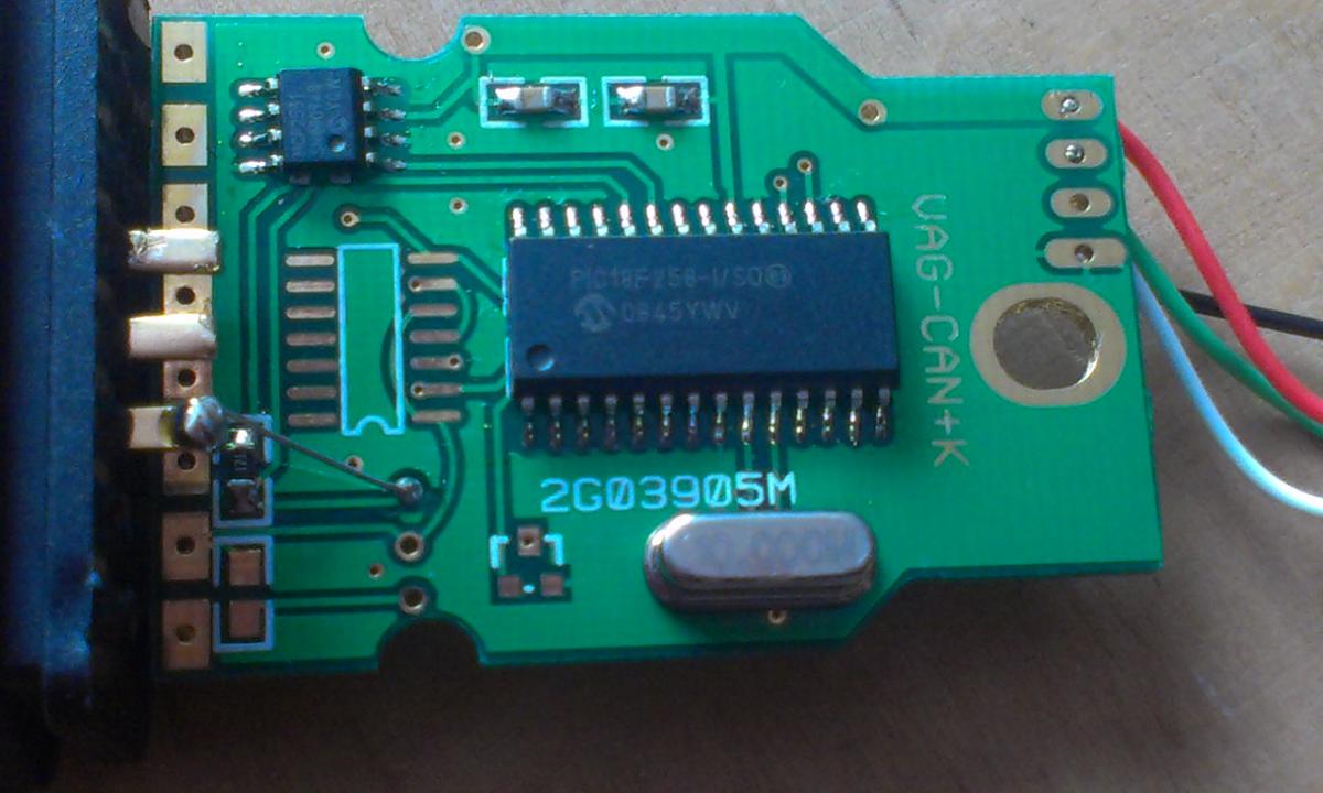

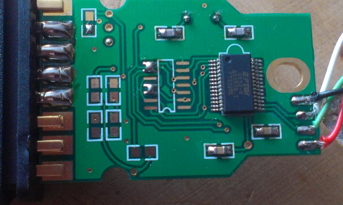

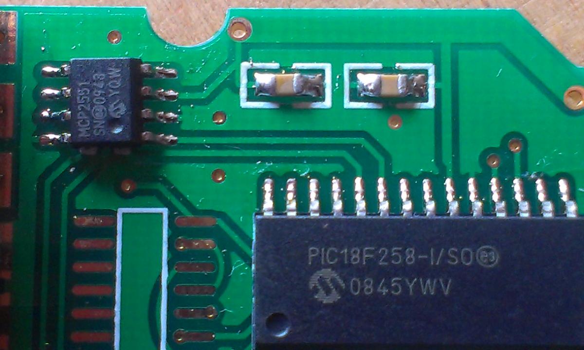

Тоже мучаюсь со своим китайским шнурком. Дрова встали, а с авто не коннектится. Разобрал, пропаял, но есть ощущение, что на плате чего-то не хватает.... Плиз, скиньте фото платы рабочего китайского шнура для сравнения.
Всем привет! Являюсь обладателем этого китайШнура. Винда7 при подключении попросила поискать дрова в инете, нашла, установила. Я им ошибки сбрасываю, если бывают и поменял режим открывания дверей на приоре своей, бесплатной программой. Диск с дровами даже из упаковки не доставал.
Если не трудно, выложи фото платы.
Как появиться свободная минутка, сфоткаю.

У меня совсем другая плата

У меня этот шнурочек работает как с ХРюшей так и с 7кой, любые 32 разрядные, проблем не с дровами не с установкой никогда не было, шнурок ща на работе как и диск с дровами, сфоткаю плату и выложу родной диск с дровами попозже.
ПыСы. Был один шнурочек у меня 409, не рабочий якобы со слов хозяина, вся проблема была в том что его разобрали и перевернули плату с контактами вверх ногами в корпусе.
