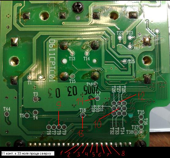

Опубликовано 11 сентября, 201114 г. comment_206633 Всех приветству.ю , поделитесь внутрисхемкой для сабжевого авто .Заранее благодарен. На борту VDO Halla он же NEC Ссылка на комментарий https://www.auto-bk.ru/forum/topic/22277-hyundai-accent-2007-%D0%B3%D0%BE%D0%B4%D0%B0/ Поделиться на другие сайты Поделиться Поделиться сообщением
Опубликовано 11 сентября, 201114 г. comment_206636 Всех приветству.ю , поделитесь внутрисхемкой для сабжевого авто .Заранее благодарен. На борту VDO Halla он же NEC Вот Ссылка на комментарий https://www.auto-bk.ru/forum/topic/22277-hyundai-accent-2007-%D0%B3%D0%BE%D0%B4%D0%B0/#findComment-206636 Поделиться на другие сайты Поделиться Поделиться сообщением
Опубликовано 11 сентября, 201114 г. comment_206656 Чем будешь делать? Это я к тому, что на картинке показано подключение для ETL NEC, для Упы со стандартным адаптером подключение отличается немного. Ссылка на комментарий https://www.auto-bk.ru/forum/topic/22277-hyundai-accent-2007-%D0%B3%D0%BE%D0%B4%D0%B0/#findComment-206656 Поделиться на другие сайты Поделиться Поделиться сообщением
Опубликовано 11 сентября, 201114 г. comment_206664 Чем будешь делать? Это я к тому, что на картинке показано подключение для ETL NEC, для Упы со стандартным адаптером подключение отличается немного. Если не секрет отличия в распине или надо ноги поднимать. Внутрисхемно делаю редко, мне сдуть проще. NEC-ов не так и много потому ETL не покупал, делал самодельный но до ума так и не довел, времени нет да и УПА вполне устраивает. Ссылка на комментарий https://www.auto-bk.ru/forum/topic/22277-hyundai-accent-2007-%D0%B3%D0%BE%D0%B4%D0%B0/#findComment-206664 Поделиться на другие сайты Поделиться Поделиться сообщением
Опубликовано 11 сентября, 201114 г. comment_206671 Если делать Упой, внутривенно необходимо один провод на другую сторону платы запаять, но не очень то удобно) По этим точкам возможно сделать этим прогером, для этого флешку 29F010 в адаптере нужно перешить и тогда стандартное подключение как на ЕТЛе) Ссылка на комментарий https://www.auto-bk.ru/forum/topic/22277-hyundai-accent-2007-%D0%B3%D0%BE%D0%B4%D0%B0/#findComment-206671 Поделиться на другие сайты Поделиться Поделиться сообщением
Опубликовано 11 сентября, 201114 г. comment_206674 Если есть УПА,то тогда так. Ссылка на комментарий https://www.auto-bk.ru/forum/topic/22277-hyundai-accent-2007-%D0%B3%D0%BE%D0%B4%D0%B0/#findComment-206674 Поделиться на другие сайты Поделиться Поделиться сообщением
Опубликовано 11 сентября, 201114 г. comment_206676 Если есть УПА,то тогда так. Абсолютно верно! Ссылка на комментарий https://www.auto-bk.ru/forum/topic/22277-hyundai-accent-2007-%D0%B3%D0%BE%D0%B4%D0%B0/#findComment-206676 Поделиться на другие сайты Поделиться Поделиться сообщением
Опубликовано 11 сентября, 201114 г. Автор comment_206689 Да , делать буду упой , огромное спасибо за подсказку Ссылка на комментарий https://www.auto-bk.ru/forum/topic/22277-hyundai-accent-2007-%D0%B3%D0%BE%D0%B4%D0%B0/#findComment-206689 Поделиться на другие сайты Поделиться Поделиться сообщением
Опубликовано 11 сентября, 201114 г. Автор comment_206695 Какой нек выбирать в упе для считывания? Ссылка на комментарий https://www.auto-bk.ru/forum/topic/22277-hyundai-accent-2007-%D0%B3%D0%BE%D0%B4%D0%B0/#findComment-206695 Поделиться на другие сайты Поделиться Поделиться сообщением
Опубликовано 11 сентября, 201114 г. comment_206701 Какой нек выбирать в упе для считывания? 780828 Ссылка на комментарий https://www.auto-bk.ru/forum/topic/22277-hyundai-accent-2007-%D0%B3%D0%BE%D0%B4%D0%B0/#findComment-206701 Поделиться на другие сайты Поделиться Поделиться сообщением
Опубликовано 11 сентября, 201114 г. comment_206738 Если есть УПА,то тогда так. Все верно упа читает и пишет внутрисхемно без проблем. Сдувать ничего не надо. я например к 33 ноге цыпляюсь крючком сверху и ни какую ногу поднимать в акценте не надо Ссылка на комментарий https://www.auto-bk.ru/forum/topic/22277-hyundai-accent-2007-%D0%B3%D0%BE%D0%B4%D0%B0/#findComment-206738 Поделиться на другие сайты Поделиться Поделиться сообщением
Опубликовано 11 сентября, 201114 г. Автор comment_206797 кто чем цеплялся к 33 контакту???? Ссылка на комментарий https://www.auto-bk.ru/forum/topic/22277-hyundai-accent-2007-%D0%B3%D0%BE%D0%B4%D0%B0/#findComment-206797 Поделиться на другие сайты Поделиться Поделиться сообщением
Опубликовано 12 сентября, 201114 г. Автор comment_206965 Вчера пробывал припаяться по приведённой выше схеме.Не считало - материться на 6 ногу..... Может чего не допонял в работе с этой прибамбасиной к упе для работы с неком..... Не продаёт никто ETL NEC для внутрисхемной работы с неками..... Ссылка на комментарий https://www.auto-bk.ru/forum/topic/22277-hyundai-accent-2007-%D0%B3%D0%BE%D0%B4%D0%B0/#findComment-206965 Поделиться на другие сайты Поделиться Поделиться сообщением

Опубликовано 12 сентября, 201114 г. comment_207015 Вчера пробывал припаяться по приведённой выше схеме.Не считало - материться на 6 ногу..... Может чего не допонял в работе с этой прибамбасиной к упе для работы с неком..... Не продаёт никто ETL NEC для внутрисхемной работы с неками..... Все верно упа читает и пишет внутрисхемно без проблем. Сдувать ничего не надо. я например к 33 ноге цыпляюсь крючком сверху и ни какую ногу поднимать в акценте не надо Непонятно.., у одних не читается, у других без проблем.., скоро тоже предстоит заниматься Акцентом, хотелось бы понять возможные причины. Ссылка на комментарий https://www.auto-bk.ru/forum/topic/22277-hyundai-accent-2007-%D0%B3%D0%BE%D0%B4%D0%B0/#findComment-207015 Поделиться на другие сайты Поделиться Поделиться сообщением

Опубликовано 12 сентября, 201114 г. comment_207021 Непонятно.., у одних не читается, у других без проблем.., скоро тоже предстоит заниматься Акцентом, хотелось бы понять возможные причины. Не переживай, внутревенно не пойдет - сдуешь , на столике UPA хорошо их читает. Ссылка на комментарий https://www.auto-bk.ru/forum/topic/22277-hyundai-accent-2007-%D0%B3%D0%BE%D0%B4%D0%B0/#findComment-207021 Поделиться на другие сайты Поделиться Поделиться сообщением
Опубликовано 12 сентября, 201114 г. Автор comment_207028 Ага тока чтобы сдуть придёться дисплей выпаивать....клиент очень хороший знакомый))))взять как положено не получится.....а задёшево гемор разводить неохота))) Ссылка на комментарий https://www.auto-bk.ru/forum/topic/22277-hyundai-accent-2007-%D0%B3%D0%BE%D0%B4%D0%B0/#findComment-207028 Поделиться на другие сайты Поделиться Поделиться сообщением
Опубликовано 12 сентября, 201114 г. comment_207152 Под iProg немного другой распин и все с одной стороны платы, ничего поднимать и отпаивать не нужно. Ссылка на комментарий https://www.auto-bk.ru/forum/topic/22277-hyundai-accent-2007-%D0%B3%D0%BE%D0%B4%D0%B0/#findComment-207152 Поделиться на другие сайты Поделиться Поделиться сообщением
