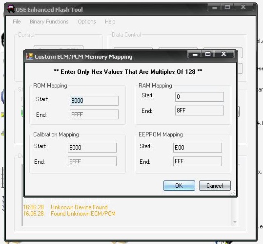

да, да , я пользовал сегодня, мозги kdac zxjn обычным к-лайником через диагностический разъём , прочитались на ура, только нужно вручную адреса выставлять, заливать еще не пробовал, редактирую прошивку, а что у тебя не получается?

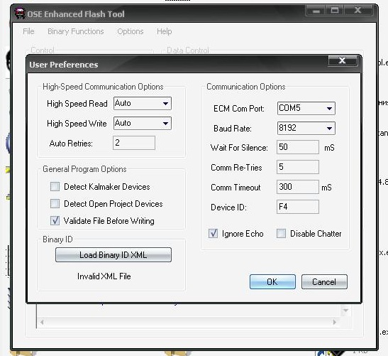

Читал обычным USB-K-line, записать не получилось :AllSmail (25):

Считать содержимое прошивки удалось, считалось без проблем. Дамп на 100% соответствует дампу полученному программой gm_reader.
Авто Daewoo Nexia, 2008 г, 1.5л, узбечка, с трамблером и ДК, На ЭБУ написано - KDAC ZWZZ.

Только что пробовал зашить слитый дамп, прога ругаясь на неизвестные PCM и BCM отказалась прошивать блок.
