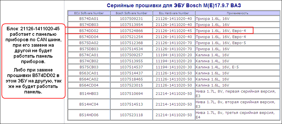

Добрый день Виктор! Залил в приору вашу прошивку 574DD04  старая версия прошивки 574DD02 стандарт Авто запускается работает нормально, но горят лампы акумы  давления топлива  не работает тахометр Вопрос в чем засада??    574dd04  не подходит. в место 574DD02 Прошивку прилагаю Спасибо!!

а то что блоки разные Вас это не настораживает

А чем блоки отличаются ?? Залил 574DD02 в другой блок, все работает ( оба блока вроде бы не CAN)
Все дошло до меня!! Надо иногда читать, прежде чем лить Спасибо за подсказку (век учись но в старость дураком помрешь) :tormoz: Вопрос снят!!

Не всё так однозначно.Вместо B574DD02 можно залить B574DF02.
Ее и залил, все нормализовалось Спасибо!!
