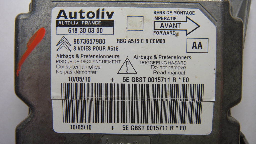

Citroen C3 (New) 2010 год

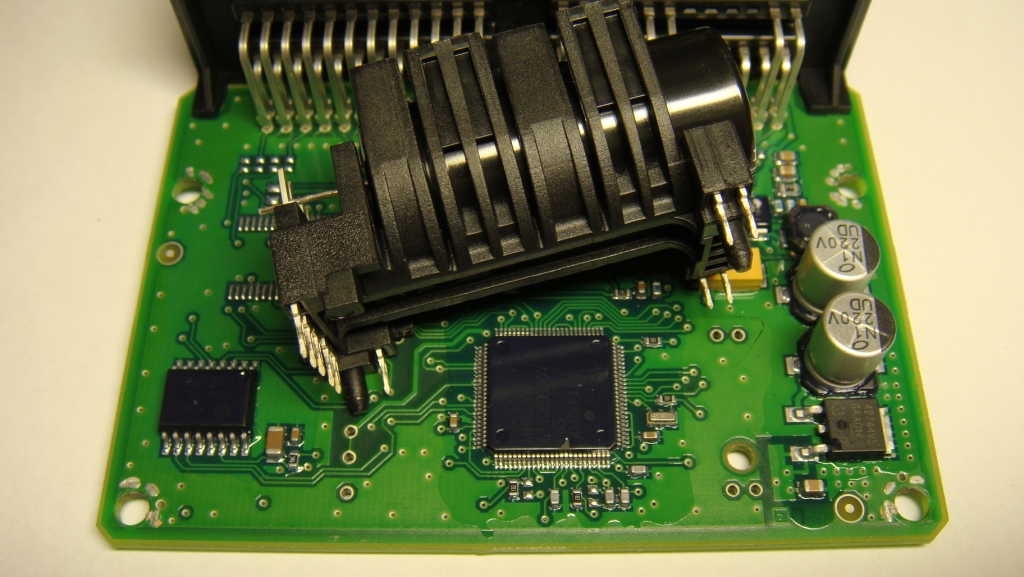

Разобрал такой блок на авто с пробегом 7000 км, проц под конденсатором (снимается легко).

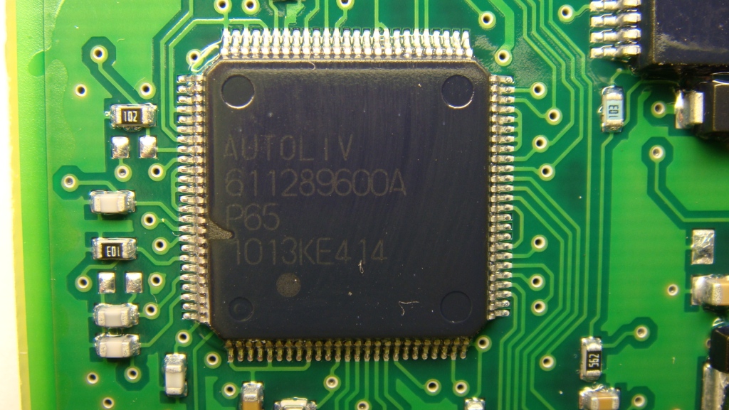

интересно что за проц.?
проц под конденсатором диагностический проц
crash data сидит здесь 95320
Согласен с "музчиной" ;)
Юра что блоху не заметил в TSSOP8 (DW) корпусе ?
оппппаааа... а слона то и не заметил, и даже не TSSOP ..... смутила маркировка на микре :10_4_6:
