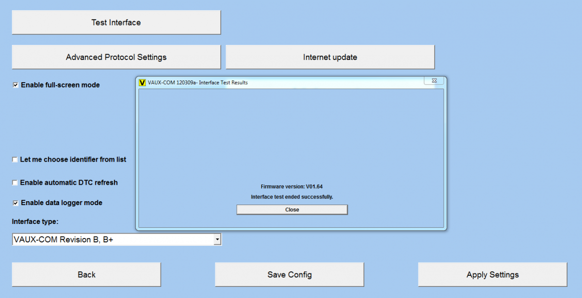

а ТАКУЮ прогу никто не юзает? с прошивкой адаптера 1.64?
