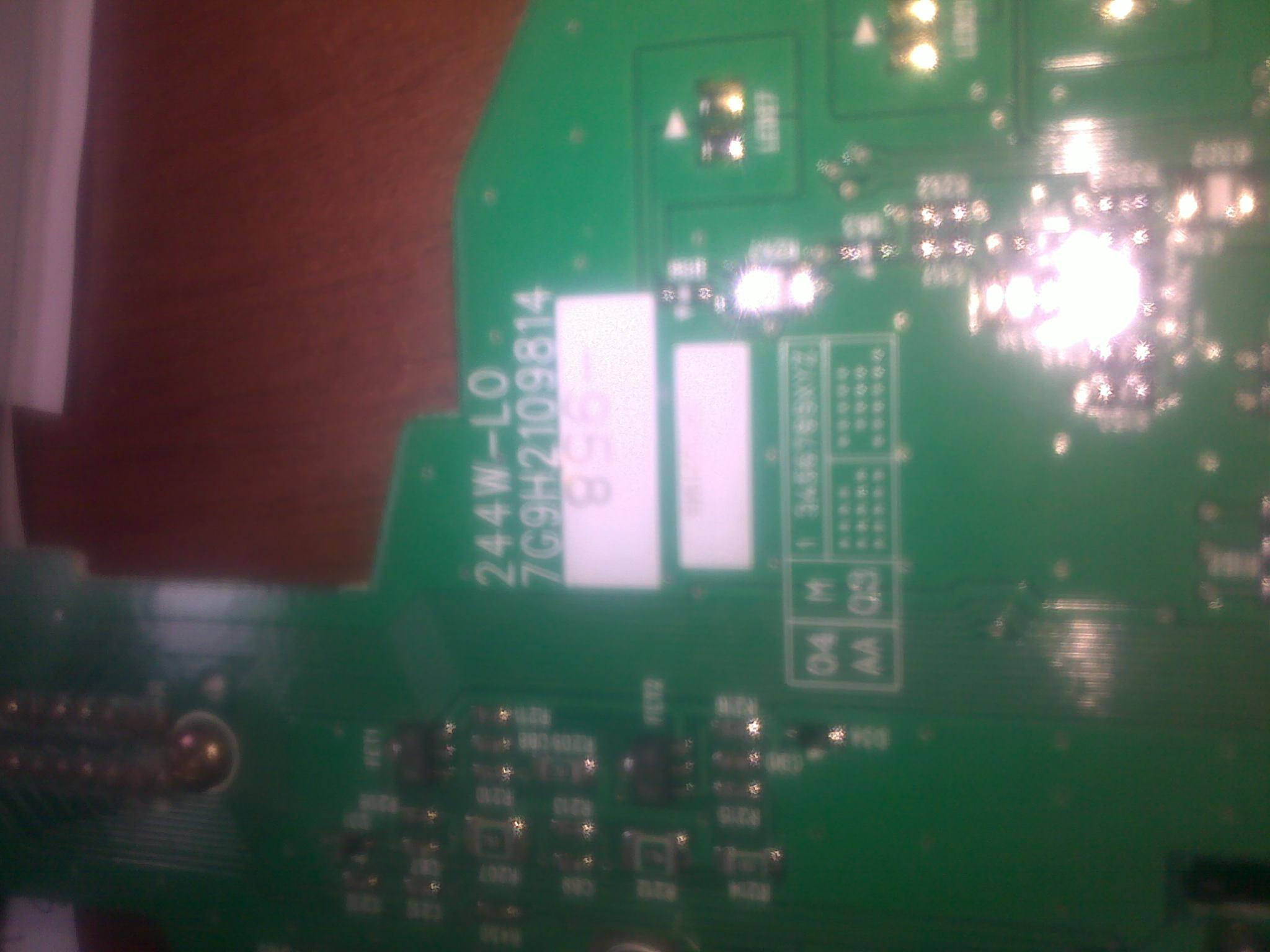

всем добра и эллектричества . коллеги выручайте-- ситуация такая недавно приехал не терпеливый клиен ,мол время в обрез,не успевает надо уезжать , надо мотнуть щиток назад . ну я как бывало не раз решил крутнуть его ТАХОЙ (держу для экстреных и провереных вариантов ).вроде пробег прошел нормально закрутил его на место и клиент уехал далее приезжает через час и говорит что не работают тахометр и спидометр да и сам пробег моргает ,я ему говорю оставь щиток зделаю по нормальному завтра заберешь . и вот что только я в него не заливал испробовал около 10-и готовых ориг. дампов ,все одно пробег меняется а стрелки тупят вот и паника пошла че за такой ЭМИРАТОВСКИЙ щиток что ничего в него не лезет . ВОПРОС может у кого есть ОРИГ. дамп на эту дуру , или найдете ошибку в дампе или проблема не в дампе . прилагаю фото и дамп доски .

Тойотовский номер панели напиши может и есть
проблема в твоем дампе там кроме пробега все остальное мусор

вот номер спереди над тахометром 769234-392
нужен на бумажной наклейке начинается 83800-6.... и того 10-ти значный номер

изночально был 195 и потом пошло понеслось . или там не 66 стоит очень плохо видно .
бумажки не было .
