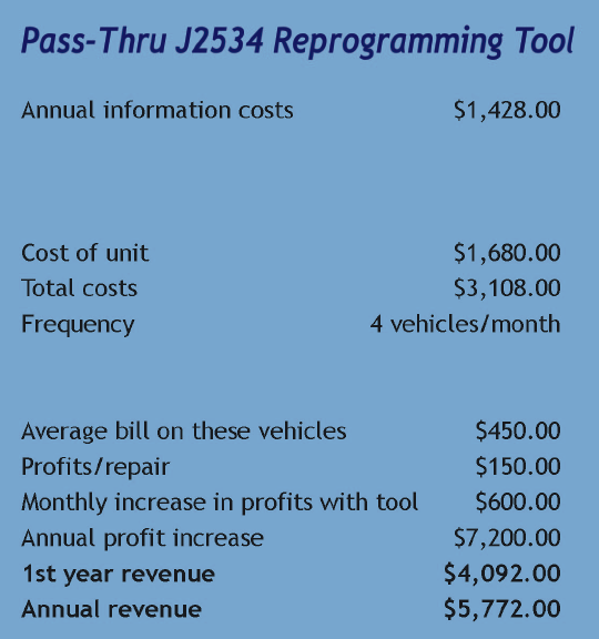

Если кто-нибудь все-таки занимается именно этой маркой , то кто что думает вот об этом ? Может быть , у кого-нибудь есть такой адаптер Drew Technologies ?
Изменено пользователем 007gk
ALEX , а опыт общения именно с Drew Technologies есть , хотя бы по Toyota ( TIT или TIS ) ?...:) Насколько этот продукт адекватен ( удобство , скорость , интуитивность , обновляемость ) ?
П.С. Конечно же одним , из видов услуг будет перепрограммирование ... поэтому и спрашиваю совета по диагоборудованию Mazda ... :) Что из оборудования отвечает требованиям кроме IDS VCM и Mangoose ?
Вот это немного смущает ...
за то отличная поддержка, тренинги и прочая дрянь, видео уроки, веб семинары, короче можно перечислять еще долго.
Да , интересный " аппаратик " ... только основная идея - это создание КЛУБного автосервиса , т.е. " закрытого " сервиса :) одной модели , лукавлю ... скорее всего , нескольких моделей одной марки ( естественно , Mazda :) ) , так что " мульти- " , наверное , не понадобится , за исключением работы с Ford , как " родственником " ... :) Вот только пока подходящего помещения , к сожалению , подобрать не могу :( ... так что , пока , как и многие на этом ФОРУМЕ , занимаюсь частной практикой ... но ... " нельзя объять необъятное " , если учесть , что диагностика не основное моё направление сейчас ...
