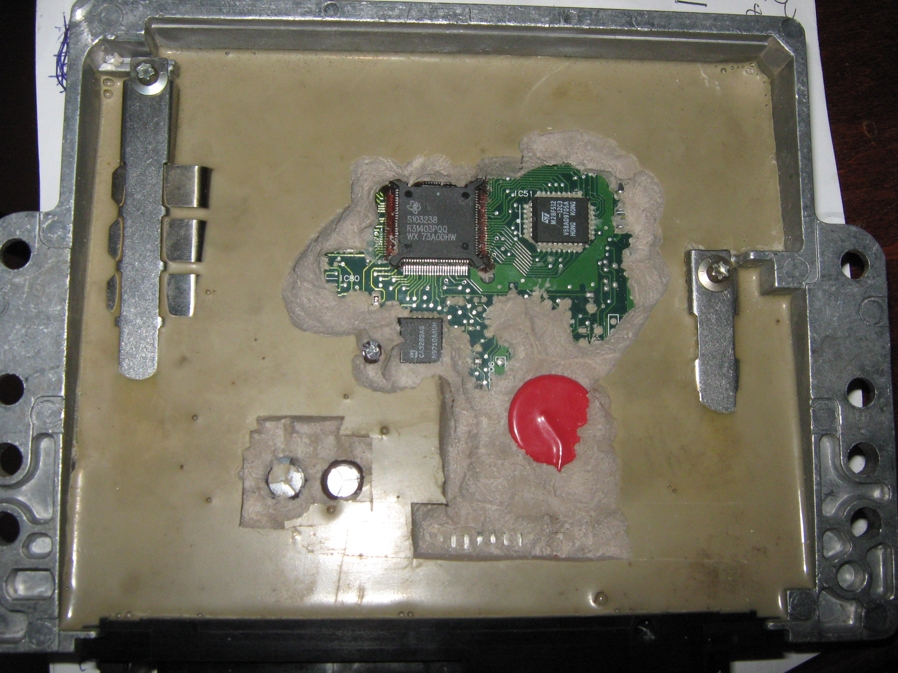

Опубликовано 18 сентября, 201114 г. ищется блок kia sephia 1.5 soch k28018881 сименс к103735110А при вкл зажигания не загорается ни лампа моторника не иммо подозреваю блоку хана перепайка флеши без иммо и перемычки не дали результата
Опубликовано 18 сентября, 201114 г. Автор в купле продаже ищи. ок ..купля это уже край..мож кто встречался с данной проблемой и знает как решить
Опубликовано 18 сентября, 201114 г. Автор нет.. подкидываю похожий и лапа движка и иммо зажигается есть укого распиновка блока этого на столе подключить + - линия иммо интересует и где какие питания на проце проверить?
Опубликовано 18 сентября, 201114 г. даташит на проц качай и смотри какие лапы питания проца и какое напряжение, так же проверить флешки, в автодате есть распиновка блока.
Опубликовано 18 сентября, 201114 г. Автор даташит на проц качай и смотри какие лапы питания проца и какое напряжение, так же проверить флешки, в автодате есть распиновка блока. откуда даташит можно взяять хелп плиз авто 3 неделю стоит
Опубликовано 18 сентября, 201114 г. откуда даташит можно взяять хелп плиз авто 3 неделю стоит смотри какой проц. по маркировке ищешь датащит.
Опубликовано 18 сентября, 201114 г. Автор вот такой и схемы повторяю нет в атодате.. если + и _ еще как то можно понять то линия иммо не понятна.. хочу отрезать и эмуль подбросить
