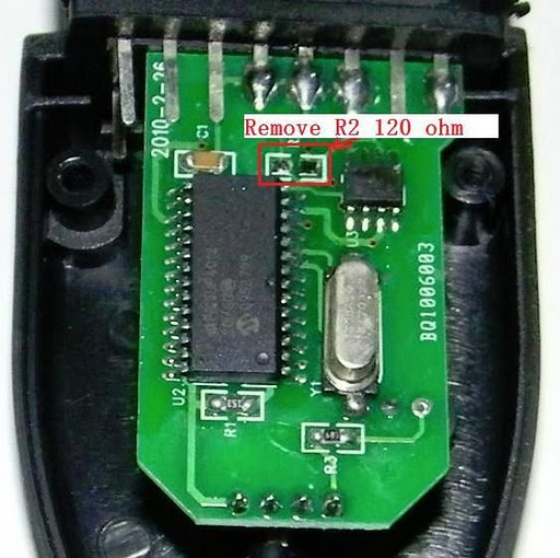

Опубликовано 20 декабря, 201114 г. Интересно у кого ни будь получилось сделать Peugeot Boxer или Citroen Jumper? У меня,понель уходит в тест и загораются ошибки по подухам.О пробеге уже молчу. делал именно Fiat Ducado 2007 без проблем... резистор удалил?
Опубликовано 22 января, 201214 г. делал именно Fiat Ducado 2007 без проблем... резистор удалил? Заказал аж два шнурка .... После того как пришел первый шнурок во первых пропаять все пришлось.... Вобщем как обычно китайская пайка, потом заметил что проц сильно греется при подключении к усб, попытался сделать фиат добло 10 года .... No connect.... Подумал что шнурок не рабочий (греется и не соединяется). Заказал второй .... Он при подключении к усб так же греется, .... Пытался сделать фиат гранд пунто... Опять нет связи. Проверил кан анализатором при попытке установить связь первый шнурок что то плюет в сеть, второй шнурок молчит. Вот мне интересно греется ли у кого нибудь процессор этого шнурка? ... Резистора как на фото сразу уже небыло. Запомнил что при подключении первого из шнурков к фиат альбеа при коннекте что то в щитке происходило.... Альбеа конечно не заявлена но что то все же происходило: мигали лампы и проч. Подозреваю что рабочий скорее первый шнурок, может просто не к тем авто подключился.... Изменено 22 января, 201214 г. пользователем liberty75

Опубликовано 3 февраля, 201214 г. делал именно Fiat Ducado 2007 без проблем... резистор удалил? привет затчем снимат снимат резистр? хатя у маыего шнурка вабше не било его
