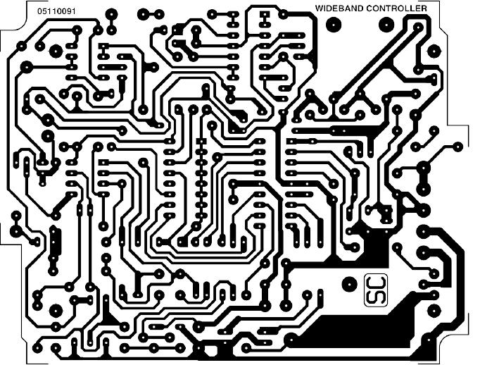

В австралийском журнале есть описание аналогичного прибора на PICe,если интересно кому выложу.
выкладывай конечно, но в первом посту тоже ссылки на австралийский сайт.это наверно одно и то же,выкладывай посмотрим.
Журнал Silicon Ship 2009 nn 9-10.
asm+hex_.rar
n9-1.rar
часть 2.Найду номер 10 скину.
