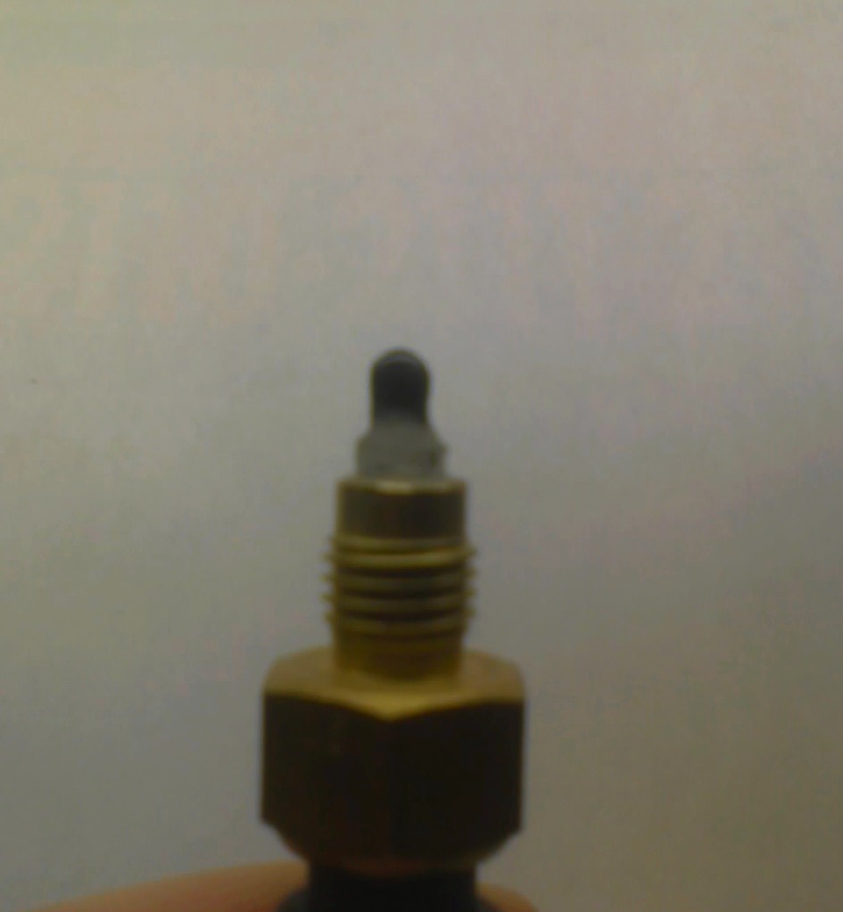

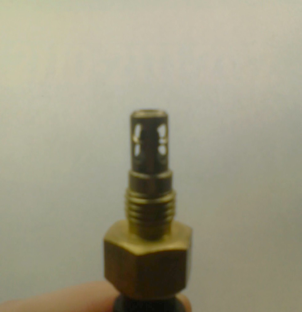

Опубликовано 21 ноября, 201113 г. Автор кто нибудь отстраивал двигатель на ДТВ сделанного из ДТОЖ ВАЗ, нужно ли после распила вносить корректировку в родную от него таблицу тарировки? [36AB6AC6] Name=Тарировка ДТОЖ X1=175 X2=130 X3=106 X4=91 X5=82 X6=74 X7=68 X8=62 X9=58 X10=54 X11=50 X12=46 X13=43 X14=40 X15=37 X16=34 X17=31 X18=28 X19=25 X20=23 X21=20 X22=17 X23=14 X24=10 X25=7 X26=4 X27=0 X28=-4 X29=-9 X30=-15 X31=-22 X32=-37
