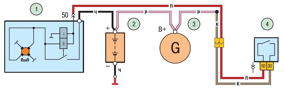

На кл.50 старт. подайте +12-----проверте сам стартёр
На шеви ниве точно нет реле стартера.недавно искал такую же причину.Скорее в разрыв сигналка воткнута.
