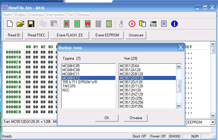

Опубликовано 1 октября, 201114 г. comment_213535 OMEGA , UPA , X-PROG M - из того что доступно выклянчи не рабочий блок у клиента и эксперементируй , при положительном результате всё окупиться очень быстро. счётчик скорей всего в епром да у тебя и блоки есть !!! Бери прогер и работай в твоих же интересах Ссылка на комментарий https://www.auto-bk.ru/forum/topic/22882-mers-221/#findComment-213535 Поделиться на другие сайты Поделиться Поделиться сообщением
Опубликовано 1 октября, 201114 г. Автор comment_213561 OMEGA , UPA , X-PROG M - из того что доступно выклянчи не рабочий блок у клиента и эксперементируй , при положительном результате всё окупиться очень быстро. счётчик скорей всего в епром да у тебя и блоки есть !!! Бери прогер и работай в твоих же интересах буду ждать когда нарисуется новый блок -там и счетчик на минимуме . а далее как повезет .если все прокатит ,потом создам новую тему (присоединяйтесь вместе веселее). Ссылка на комментарий https://www.auto-bk.ru/forum/topic/22882-mers-221/#findComment-213561 Поделиться на другие сайты Поделиться Поделиться сообщением
Опубликовано 1 октября, 201114 г. comment_213564 чем читать собрался ? Ссылка на комментарий https://www.auto-bk.ru/forum/topic/22882-mers-221/#findComment-213564 Поделиться на другие сайты Поделиться Поделиться сообщением
Опубликовано 2 октября, 201114 г. Автор comment_213610 чем читать собрался ? [ в наличии Xprog-M -только даного проца я там не нашел ,не знаю возьмет ли он его . и скоро приедет UPA посмотрим на что она способна .ктонибудь читал эту мотю с такой маской ? Ссылка на комментарий https://www.auto-bk.ru/forum/topic/22882-mers-221/#findComment-213610 Поделиться на другие сайты Поделиться Поделиться сообщением
Опубликовано 2 октября, 201114 г. comment_213618 в OMEGA этот проц есть , работать с этим процом не приходилось Ссылка на комментарий https://www.auto-bk.ru/forum/topic/22882-mers-221/#findComment-213618 Поделиться на другие сайты Поделиться Поделиться сообщением
Опубликовано 2 октября, 201114 г. comment_213817 Проц с защитой, омега пока курит, в Хпроге есть, только не под конкретной маской, в общей вкладке. Ссылка на комментарий https://www.auto-bk.ru/forum/topic/22882-mers-221/#findComment-213817 Поделиться на другие сайты Поделиться Поделиться сообщением

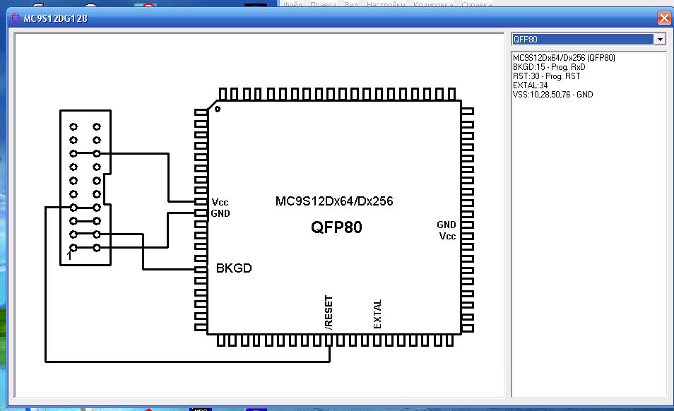

Опубликовано 3 октября, 201114 г. comment_213830 Вот здесь твоя мотя , можно читать не выпаивая. Ссылка на комментарий https://www.auto-bk.ru/forum/topic/22882-mers-221/#findComment-213830 Поделиться на другие сайты Поделиться Поделиться сообщением
Опубликовано 3 октября, 201114 г. Автор comment_213883 Вот здесь твоя мотя , можно читать не выпаивая. спасибо брат ,как прочту ее отпишусь . Ссылка на комментарий https://www.auto-bk.ru/forum/topic/22882-mers-221/#findComment-213883 Поделиться на другие сайты Поделиться Поделиться сообщением
