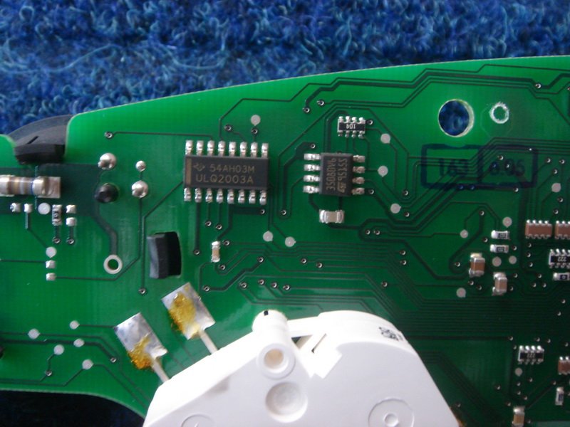

Разобрял щиток Е60, внутрисхемно не поддовалась, пришлось выпаять,
выпаял, прочитал x-prog ом епромину, махнул вин, залил обратно, впоял
Ставлю на машину горят одни 999999 приборка пикает, поочередности загораются разные иконки!!!
Что может быть, как быть?

не паникуй просто дамп панели криво сел
если сохранил первоначалный пробуй перезалить
если нет то ищи в инете.
должно быть
В панели у тебя 35080 возможно нужен чистый чип( выложи стикер панели)

А что с CAS ?
Если на приборке такое значение, то Очень может быть и в Касе такое же
дампов до и после манипуляций нет,что тут гадать,мы же не екстрасенсы!
вдруг микру ввер ногами припаял?
Изменено пользователем dim3075
дамп выложи, который х прогом прочитал. CAS пробовал х прогом читать ? программатор китайский ? какие ошибки по диагностике ? почему внутрисхемно не поддалась, как читал, панель запитывал ? при выпаивании ничего не перегрел/не сдул/не закоротил ? где территориально находится машина ?

да 35080 она с искрементной областью она не затирается! Вернее затирается но не x-prog ! залей в новый чип старый дамп

Парни всем спасибо за суету! Пока версия что просто припоял кверх ногами, :2126:
Добрый человек скинул фото как должно рости, сравнил со своим и удивился как так мог лопухнуться.
Прилагаю фото и слитую с эпромины бинку.
Завтра буду проверять работоспособность....

Согласен на все 100%, опыт не купишь. Все работает все ок. Всем спасибо!!!
