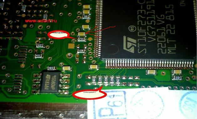

Привет Всем.Ребята. есть кто переделывал такие блоки под П/П как реализовали цепи ДД.Есть такая возможность?Давно валяются два таких блока есть мысль пустить их под 2111 или под 21124 с допайкой ключей и остальными деталями с соответствующей прошивкой.Будет ли этот блок нормально функционировать на авто?Может кто уже такое проделывал?
Переделывал пару раз. Брал блок от классики допаивал все недостающие элементы (брал с "залитого" калиновского), заливал софт от П/П и :post-4:
А можете припомнить какие именно детальки допаивали в общем?И как потом блок вёл себя в работе?
Изменено пользователем Serga
Фото к сожелению нет, если эбу разместить разьёмом к себе, то в верхнем правом углу увидите две маленькие микросхемки (не буду обьяснять зачем они) - перекидываете их и все элементы обвязки вокруг них. Работа трудоёмкая - требует терпения.
После - заливаете софт. Работает отлично.
p.s. Главное элементы не перегревать - паять "в одно касание".
Без этих МС отключив только ДД будет работать?
Самому не приходилось так делать, НО в теории должно работать :noflood:
