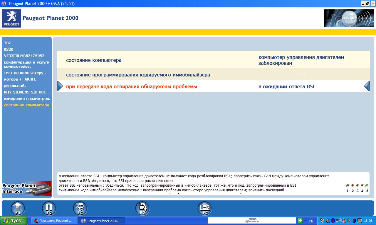

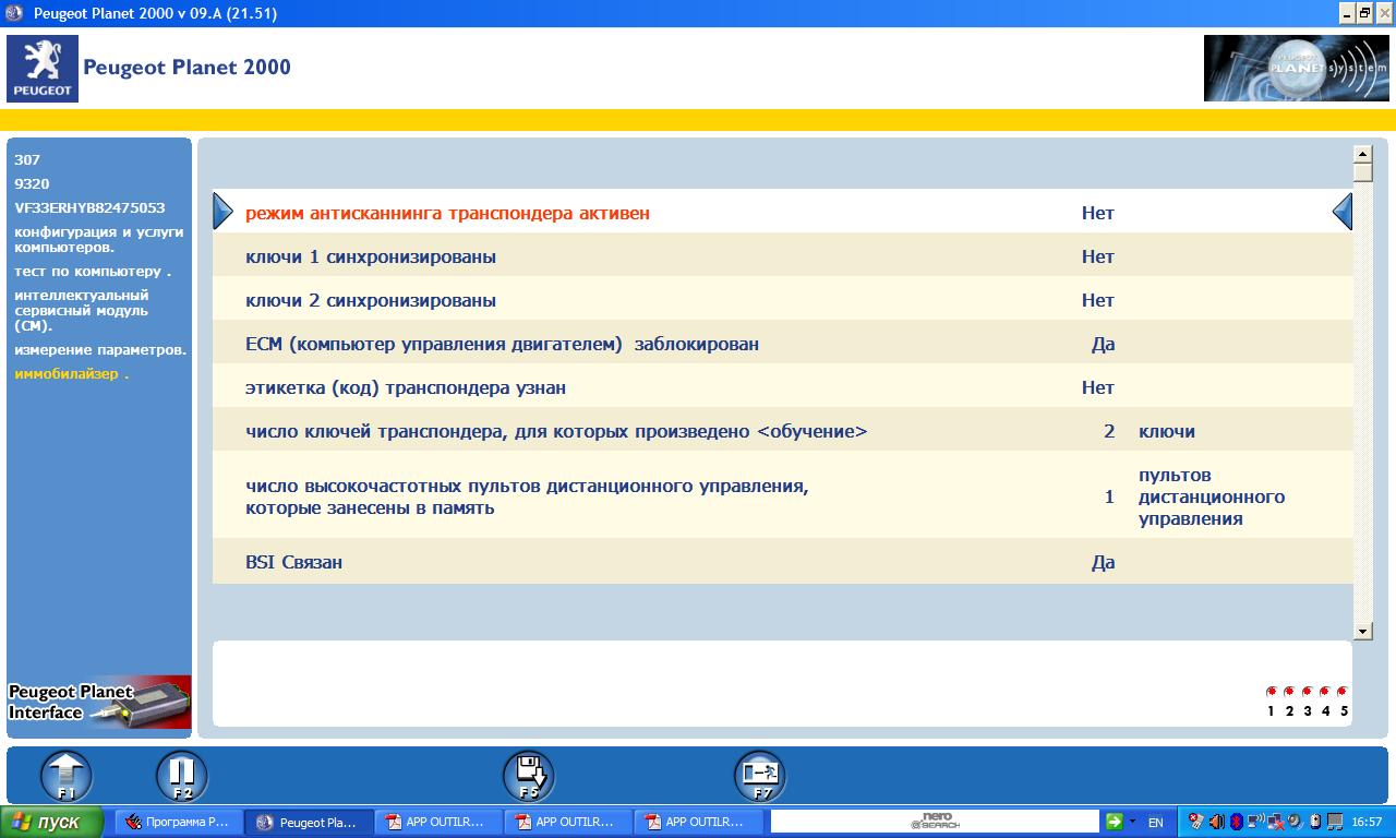

Но весь вопрос в том, как обучить свой ключ к этому BSI ? Наверное только через программатор прописывать PIN (который имеется у меня на карте) ? не знаю процедуру.
Прикрепляю скриншоты состояний по проблеме ключей.
ключ обучается с помощью РР2000.
Оживил снятый BSI путем перепрошивки FLASH. Где то на форуме нашел о подобного блока.
При установки его в машину табло загорелось. Вот была радость от увиденного. Зря только другой покупал, так как пробег сейчас стал больше.
Как описано на форумах прописал VIN, PIN, при обучении ключей долго не мог понять как делается привязка. Но...все таки удалось.

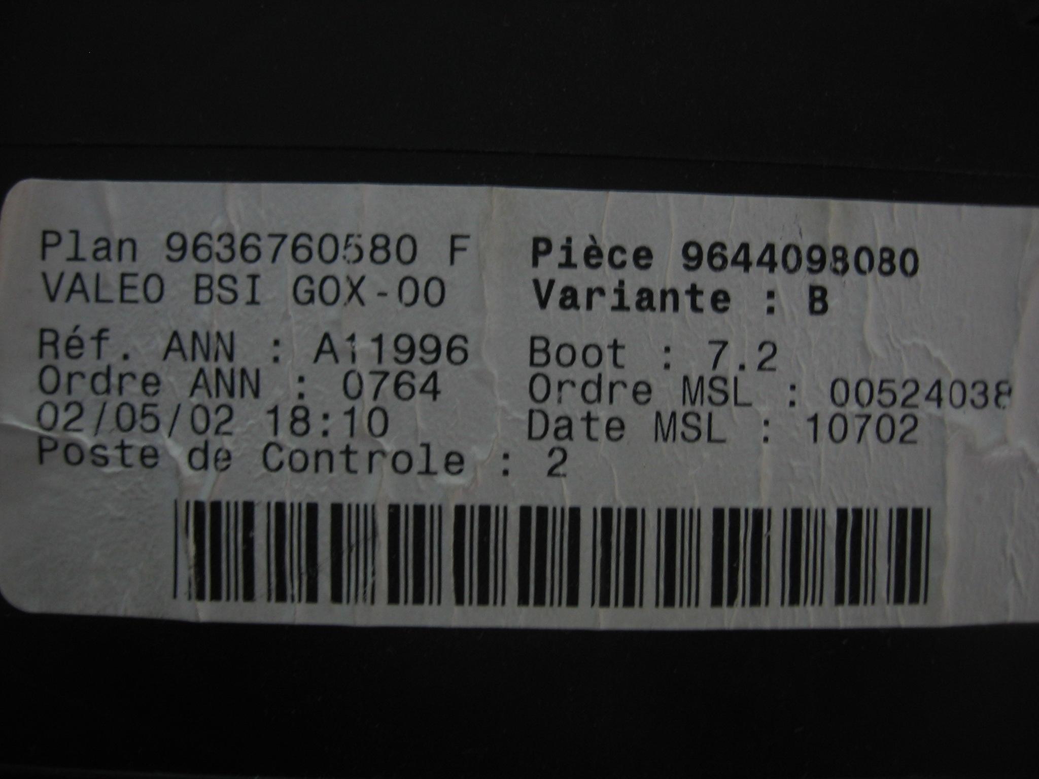

Проверил версию прошивки после твоего сомнения через PP2000. реферанс прогр.обеспечения 9636760580. реферанс продукта - 9644098080.
Что соответсвует тому, что у меня на наклеке BSI.
Еще раз спасибо gals. Не знаю с другой версией могли бы быть проблемы или нет. Так как более не экспериментировал с прошивкой.
