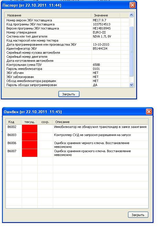

Опубликовано 23 октября, 201114 г. comment_220210 Вчера была нива(Обычная), ключ брелок.Хозяин попрасил обучить,типа не обученный потому брелок двери не закрывает. Стал обучать по процедуре АПС 6 на третьем пункте включил красным ключом зажигание, 2писка и тишина. так три раза до третьего пункта и срыв. Подключил сканматик, он ЭБУ определяет как МЕ17.9.7, АПС опознает как АПС6 Прочитал ошибки по АПС6 см.рис. может так должно на необученом АПС6 но я такого не встречал. Ссылка на комментарий https://www.auto-bk.ru/forum/topic/23408-%D0%B8%D0%BC%D0%BE%D1%88%D0%BD%D0%B8%D0%BA-%D0%BD%D0%B5-%D0%BF%D1%80%D0%BE%D0%B3%D0%B8%D0%B1%D0%B0%D0%B5%D1%82%D1%81%D1%8F/page/2/#findComment-220210 Поделиться на другие сайты Поделиться Поделиться сообщением
