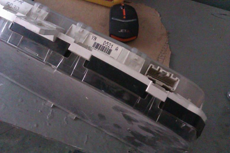

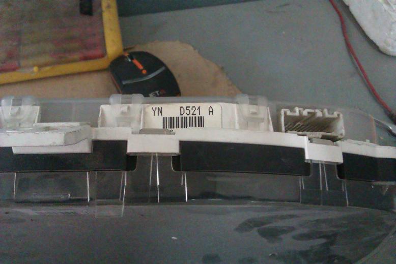

Напиши модификатор приборки (который на фото). Посмотрю, мож есть что-нибудь
YG D393 B
Хм.. Нет такого... Из похожих есть YC-D378B, YH-D421-A, YA-D374-B. Имхо, не пойдут.
