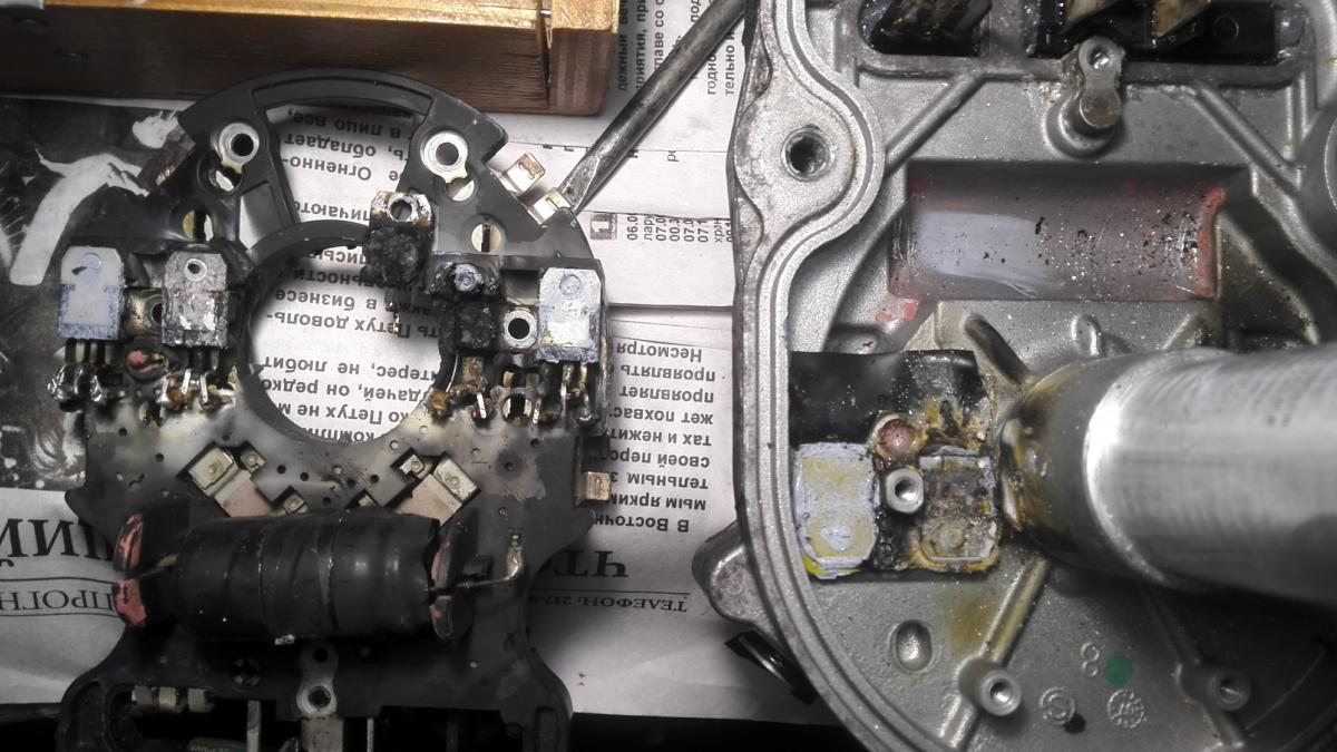

Мучимый нехорошими предчувствиями, тут же на месте снимаю нижнюю крышку мотора - и сразу в нос бьет уже знакомый запах сильно горелой пластмассы..
Дома скидываю ротор, отпаиваю-снимаю плату и вижу, что на этот раз выгорело в хлам только 2 транзистора из 4-х, те, что идут со стороны драйвера. И видно, что с этой же стороны выгорел один резистор. Остальные 3 резистора исправно показывают 22ом на тестере. Кстати, можно ли как проверить драйвер, не отпаивая его?

Отпаяв полностью плату, увидел снизу еще один драйвер 74HTC365D... хмм, ранее писалось про 1 шт..
Ну, видимо понятно, почему сгорело 2 новых транзистора IRL 3705 из 4-х.
Ок, беру 2 новых 74HT366D, меняем.

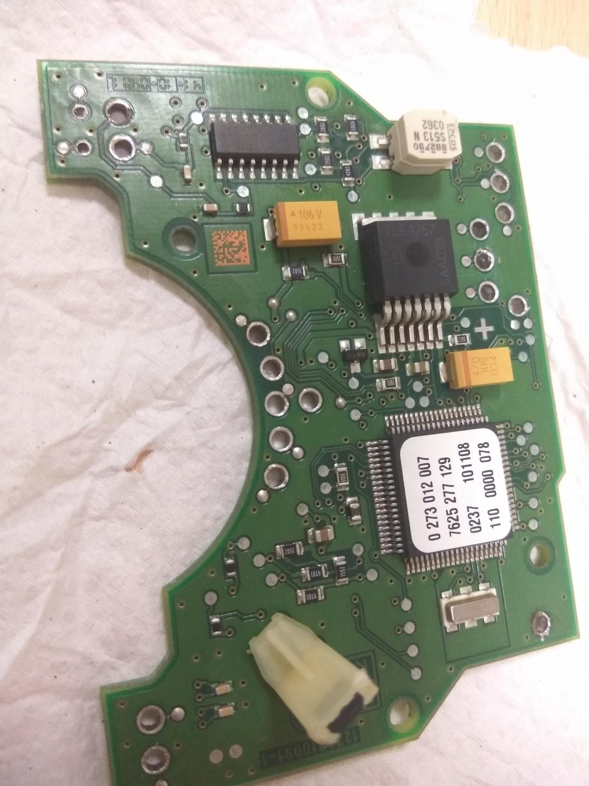

Вопрос - со стороны транзисторов между двух из них стоит какой-то элемент: черная головка с двумя ножками, запаянными на плату.
Может какая-то термозащита?
Развалилась от жара транзистора сговевшего, подскажите что это и номер пжлста. На фото -слева между транзисторами

да, из-за дохлого драйвера транзисторы тоже становятся дохлыми. а можно "головку" выделить?
Ок, смог найтина форуме по зафире А электросхему насоса Эгур http://forum.opel-club.ru/topic/46164-nasos-gidrousilitelia-rulia/
По крайней мере, проблемы там схожие. Как понял по схеме - сгоревший элемент - теристор 8,2кОм
На радиорынке нашел на 8,2кОм, но только плоский (видимо, из советских запасов  достали из спичечных коробков) и есть как надо в виде капельки, правда маловат по форме и на 10кОм.
Справа - родной с оторванной ножкой
Пока не знаю какой ставить.

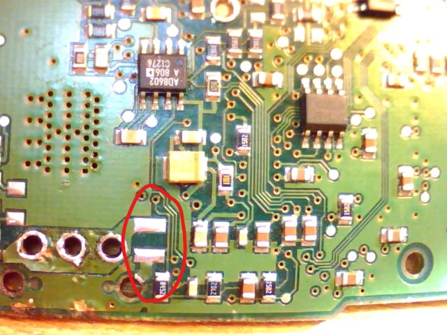

Но глобальный вопрос - на плате оторвалась одна масс возле контакта, обозначена красным кругом, куда она идет и как восстановить - ума не приложу8a3f02df4a75.jpg
Вопрос по подбору теристора решил. Сразу не сообразил проверить мультиметром сопротивление, чайник)
У обломанного родного 8.5кОм при комнатной тепературе, которое падает до 7,5 в течение примерно 15 сек, если дотронуться пальцем до головки, то есть рабочий, если б не отломанная под корень ножка.
У советского синего 6,4 и 5,2 соответственно - при указанных 8,2 и +/-20% с натягом укладывается
У маленького каплевидного 8,95 и 7,05.
То бишь исходя из циферь, лучше ставить каплевидный, тем более он и по форме подойдет, только не забыть обмазать термо пастой.
Предыдущий вопрос по ремонту массы на плате - актуален.
Если у кого плата на руках - пжлста, прозвоните контакт куда идет.
Или кто из опыта подскажет?
Не  теристор, а термистор, это совершенно разные вещи.
А с другой стороны нет соединения с платой этой массы?
Ок, опечатался  - термистор правильно
Обратная сторона - тож есть масса
Справа - оторвалась дорожка, пришлось подпаять проводок
Неужели в самом деле никто не подкажет куда идет эта отломанная масса?
Или хоть способ как определить мультиметром?
Этот пятачок никуда не идёт, это контрольная точка для проверки платы при изготовлении...
А вообще, каждое из четырёх отверстий (по два слева и справа от двух центральных) идёт на свой токоизмерительный резистор (находятся на каркасе под платой) и  на сток выходного транзистора. А на другой стороне платы сигнал через резисторные цепочки попадает в процессор для контроля тока транзистора... Кстати, на схеме, которая с опелёвского форума, эти цепи и резисторы отсутствуют. Да, и ещё: 74НС366 не пойдёт на замену 74НС365 - при включении питания все четыре транзистора откроются одновременно, и дальше кирдык... :blink:
