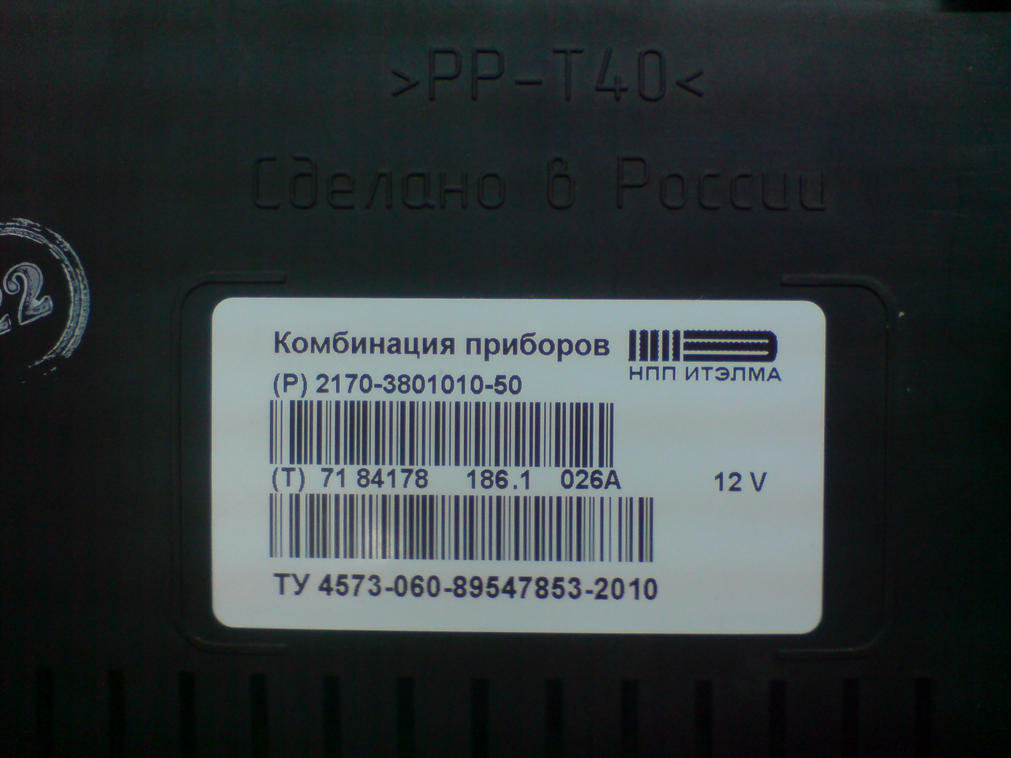

Ителма 2170-3801010-50

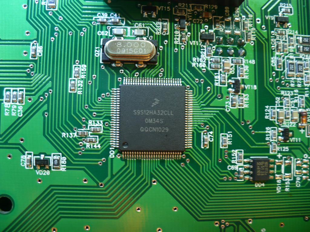

Всем привет! Попало ко мне такое чудо! post-15561-0-19042200-1319105007_thumb.jpg post-15561-0-90724100-1319105054_thumb.jpg
Разобрал и уперся в мотю, теперь думаю чем её читать. Никто не сталкивался? post-15561-0-88733500-1319105339_thumb.jpg

Посмотрел даташит на проц. что-то я в нем ни слова про eeprom не нашел, может внешняя память какая стоит?
Есть , там память!
Микросхема рядом-это трансивер !
Да в проце!

Чем удалось прочитать,что выбирал ?
559 км Но по ходу объём памяти маленький я считал.
Упой читал как 9s12h256

вроде просматривается что то похожее на bdm разъем, прозванивать не пробовал?

Так и есть! BDM вызвонил по даташиту,, так и читал. Щиток то же, мотал на столе. Дампы действительно отличаются и это не "косяк" при считывании, считывал несколько раз.
Может неверный тип проца выбираю. По крайней мере выбирал разные типы проца, считывается один и тот же дамп.
имхо все так неправильно считан еепром, получается размер еепрома в данном проце 32кб, дамп получкается 64 кб, причем в конце есть данные.
ПС нагуглил что такой проц применяется еще в каком то китае мобиле, узкоглазые братья тоже бьются с проблемой чем его читать.
