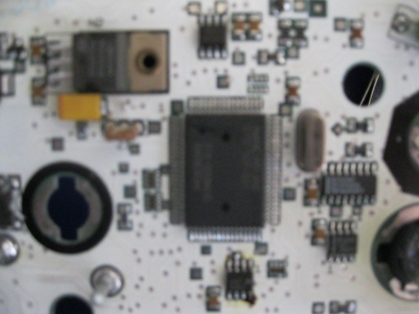

IMG_2530.JPGДоброго времени суток! Не могу найти 93с56 на плате, щиток Motometer.IMG_2529.JPG
Опубликовано (изменено)
Ох..енно сфоткал. Я что-то последнюю цифру на вот той микросхеме разглядеть не могу.
Изменено пользователем sooproon

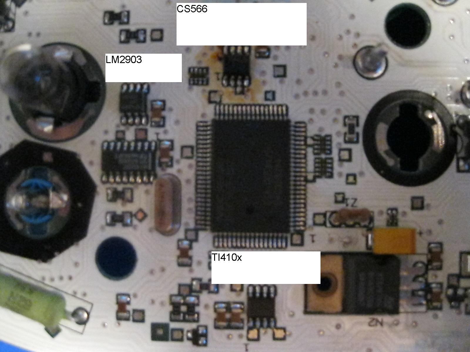

Вот другое фото

а ты что на прогере выбираешь, с56 или s56?
Ну конечно S
какие прогеры?
как на плате щитка подключены 6я и 7я нога микросхемы?
попробуй внутрисхемно ее прочитать. при пониженном напряжении естественно
Win Top, Xprog-5.0 и TVPшка
Сейчас попробую!
Проблема была в памяти, поменял, залил дамп с другой панели и усё!
