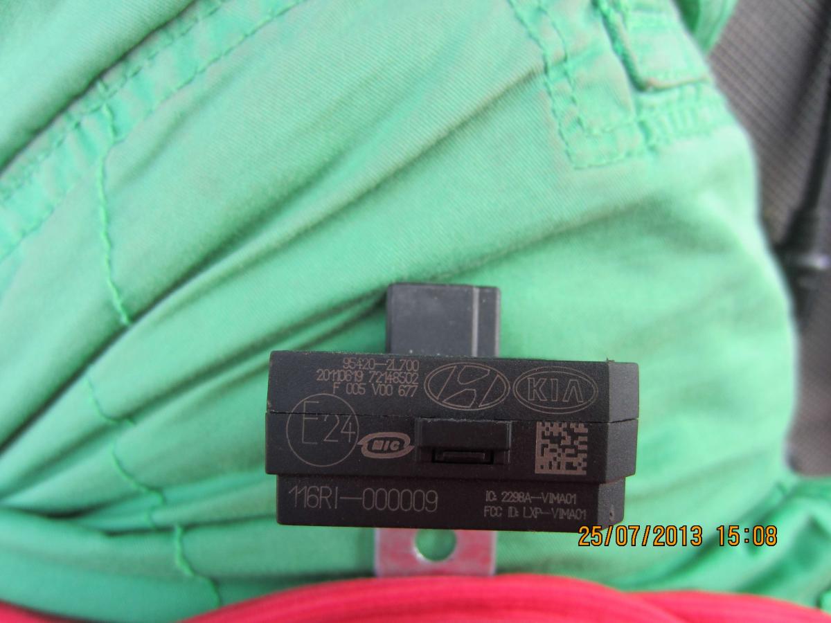

виктор, проясните пжста такой момент по вашим безиммовым прошивкам. на автомобилях хундай и киа где используются блоки m(g)7.9.8. устанавливались 2 типа блока иммо- смартра 2 и смартра 3( смартра 3 требует адаптации к авто). так вот сегодня имел проблему с блоком от киа сид 2008г (см фото). записываю в блок прошивку из вашего пакета, результат- нет впрыска и зажигания. прописываем ключ по пин коду. авто запускается. вот прошива (сток) которая в данный момент записана в блоке. авто работает только с блоком иммо и прописанным ключем. повторюсь еще раз, на авто стоит блок смартра 3 (см фото) выкладываю eeprom с этого блока. ваши прошивки работают только на смартра 2?
CEED 1600_PM98C441D_DGED_7A6CFS5_5000.bin
95160eeprom.bin
