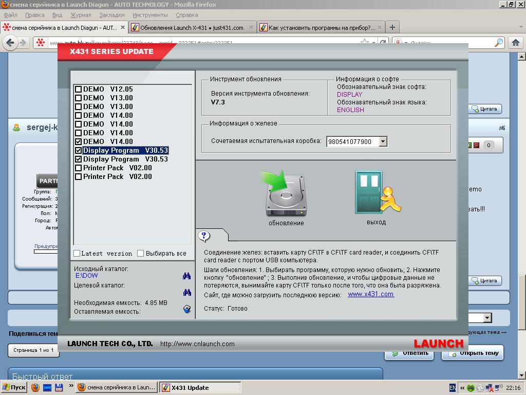

Опубликовано 29 октября, 201114 г. но они даже не высвечиваются в меню, Если ставил с just431 надо устанавливать как Первым делом зарегистр и скачай Demo, Display с твоим S/N En,Ru -бесплатно. Потом на Diagun запусти Demo ,подключи смартбокс-пойдёт обновление смартбокса(3-5 мин) Если обновления одним файлом -просто copy-paste на SD ,если каждая модель в виде .zip - не распаковывать!!! Устанавливать X431 Serial Update.
Опубликовано 30 октября, 201113 г. Автор так и делал. раньше был x431 master(сгорел) обновлялся с этого же сайта - никаких проблем. а с диагуном засада. пробовал разные варианты софта с разных диагунов с таким серийником, работают нормально, а когда пытаюсь обновить любой из них через just431(через launch update program) , то не высвечивается новая версия программы, хотя дисплей и демо обновляются, и обновленная программа присутствует на карточке.

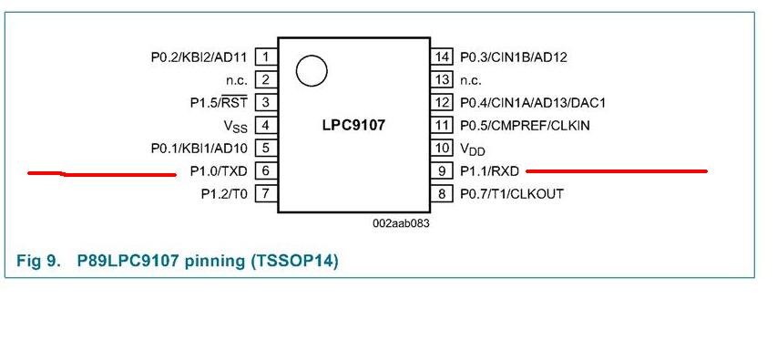

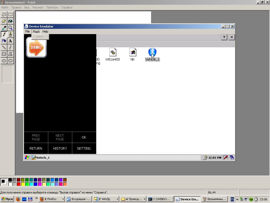

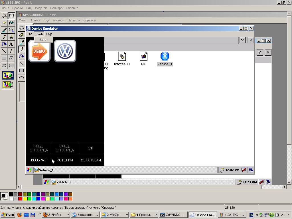

Опубликовано 30 октября, 201113 г. Пришли в личку имя-пароль just431 -проверю на эмуляторе как отображается. "пробовал поднимать 8-ю ногу( Т17) ????, нету коммуникации с смартбоксом " - это потверждает что S/N в U5=LPC9107. Смотреть надо теминальной программой . Я думаю какой-нибудь студент напишет программу для LPC9107. за 5 минут и пару пива типа запрос UªÀhO]0SWITCHO0SWITCHO0SWITCHIUª , ответ ??????98xxxxxxxxxxx??????? P89LPC9107=LPC9107. Вроде программатор её берёт Изменено 30 октября, 201113 г. пользователем ALEX Ссылки запрещены.
Опубликовано 30 октября, 201113 г. У тебя обнова только RU .Ты мог скачать также EN. В "Setting" выбери Русский. Изменено 30 октября, 201113 г. пользователем sergej-ko
Опубликовано 31 октября, 201113 г. Автор У тебя обнова только RU .Ты мог скачать также EN. В "Setting" выбери Русский. благодарю. обнова появилась в меню. ps:скачать пока можно только русский на эту обнову, на старее есть и английский.
