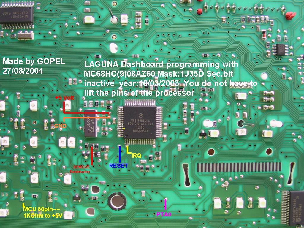

Поделитесь пожалуйста дампом на проц,можно не бесплатно...Панель Jaeger SW:615, HW:VAR EP6, 8200170314.Дисплей и стрелы с моим фуллом молчат.Мой дамп..laguna2001_Full.rar
а тот ли проц ты читаешь ? посмотри может ещё 68HC908AZ60 (маска 1J35D или 2J74Y) найдёшь
для него вот тебе и фулл
но сюдя по всему у тебя Лагуна дизель 1,9CDTi Jaeger с процом 912DG128A (маска 3K91D)
Renault Laguna2 908AZ60 (2J74Y) EEPROM 148478km.rar
Renault Laguna2 908AZ60 (2J74Y) FLASH.rar

Насколько я понял - у лагун отсутствует, не пишется, секбит в НС908? И весь фулл можно спокойно слить?
