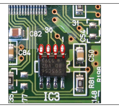

Опубликовано 6 ноября, 201114 г. У кого нибудь есть фото платы от этой панели для сравнения? Если стоит 93С56 - то есть снимок.
Опубликовано 6 ноября, 201114 г. Автор Если стоит 93С56 - то есть снимок. именно она! Выложи пожалуйста буду очень благодарен.
Опубликовано 6 ноября, 201114 г. Автор Если она - скажи, а то есть еще. Да фотка та вот бы всю плату увидеть.
Опубликовано 6 ноября, 201114 г. Автор Есть только район "боевых действий" топором.. Буду смотреть дальше. Спасибо кажется нашел отвалившийся кондер справа от проца. Какого члена они там делали паяльником понятия не имею он достаточно далеко от епром. Поробую подобрать.

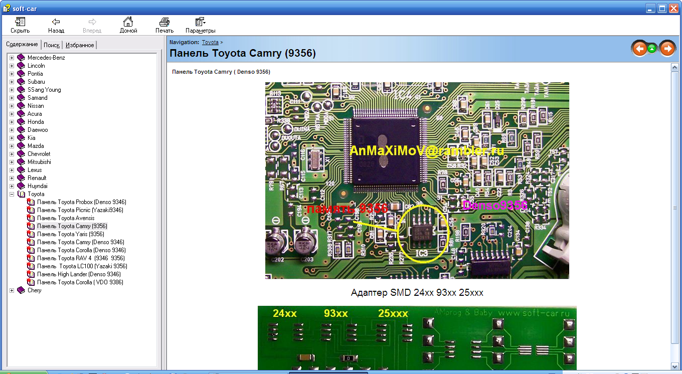

Опубликовано 6 ноября, 201114 г. Выбор! Что за софт на скрине? 1 - АМПрог, 2 - не помню, если очень надо - покопаюсь, уточню.
