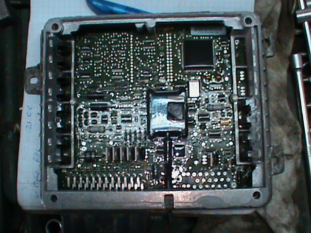

Одна маленькая деталь катушки часто дохнут на вазах и тянут за собой ЭБУ. На многих иномарках между обмотками расположен экран из немагнитного металла соединенный с массой. При пробое высокое уходит на массу а на наших на первичку и дальше в блок. Вклячить можно хоть от газовой плиты но с умом и без фанатизма. Вот катушка от ваз 09 на лендровереDSC00020.JPG года два отездила и убила эбу.DSC00013.JPG к счастью только ключ DSC00015.JPG крайний слева. Ремонт вышел гораздо дороже катушки. Удачи. PS Катушку от форда проверить на вазе ну и город и марку авто указать так уж тут у нас принято. :AllSmail (46):
