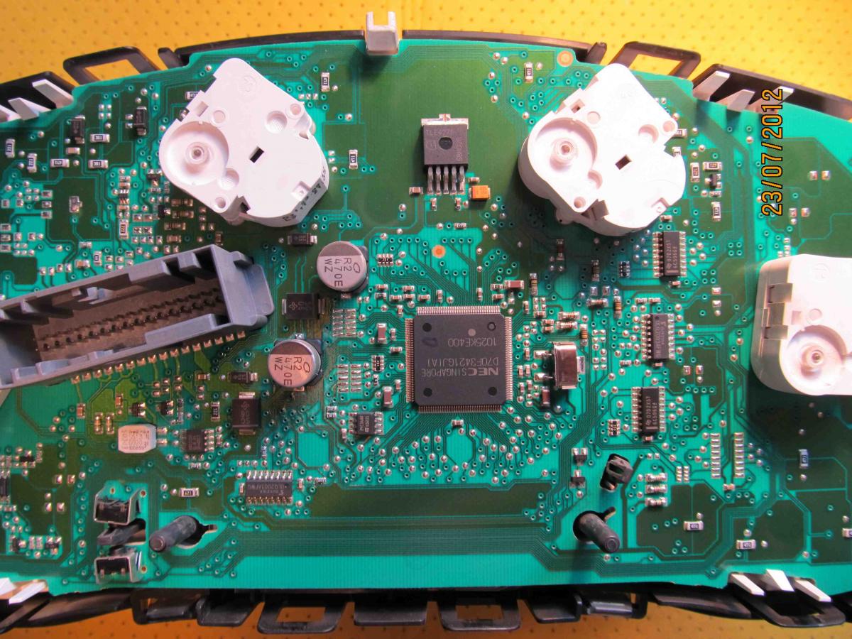

Сдувай Nec, почисти под неком, контакты,посмотри может где дорожки под ним окислились и запаяй на место, может это поможет.
блин сдул, а как стоял забыл!!!!!!! Достала эта панель!!!!!!!!!!!!!!!! Есть у кого фото как этот долбаный нек стоит!!!!!!!!!!!!!!! :2126126958458bce9a447b0: :2126126958458bce9a447b0: :2126126958458bce9a447b0: :2126126958458bce9a447b0: :2126126958458bce9a447b0:
Есть только от такой, смотри последние выводы проца идут на дисплей.
Поробуй поискать даташит по нему не сложно разобраться. Обычно помогают дорожки которые идут на кварц.
Не получается вставить фото
Если есть желание могу вообще отфоткать приборку.
Давно бы уже сфотал крупным планом место пайки проца. И маркировку нека.
Вот NEC D70F3421GJ(A)

А ты там лишнего ни чего не сдул? На фотке видно наполовину отвалившийся кондер.
Все парни всем вообще огроменное СПАСИБО что не бросили в трудную минуту :az: :az: :az: :az: :az: Камень я на место поставил за................................ся в корень! Панель конечно не починилась, ну хоть проц на место правильно поставил. Вообще может она как-то привязывается к авто??? И нужно чего-нить через диагнозу поделать? Ну не может же просто так взять и умереть, без особо на то причин? Я уж не в первой с барохлом таким ковыряюсь, даже приносили и по мертвее, обычно либо ничего не сделаешь, но все остается как есть, ну либо все прекрасно чиниться?
