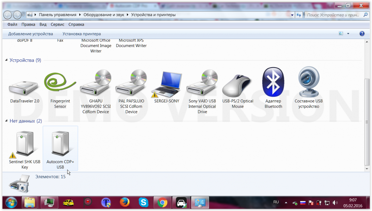

Разрядность по барабану. Смотрите в устройствах и принтерах на каком  сом порту сидит.
Не совсем понимаю, как это сделать. Захожу в устройства и принтеры, но там ничего похожего нет.
То есть не отображается в устройсвах? Можно шнур подкинуть другой-от принтера подходит. Если нет пломб-вскрыть-у двуплатных платы расходятся при падении...ну и к продавцу..Если с али-полный или 50% возврат денег...

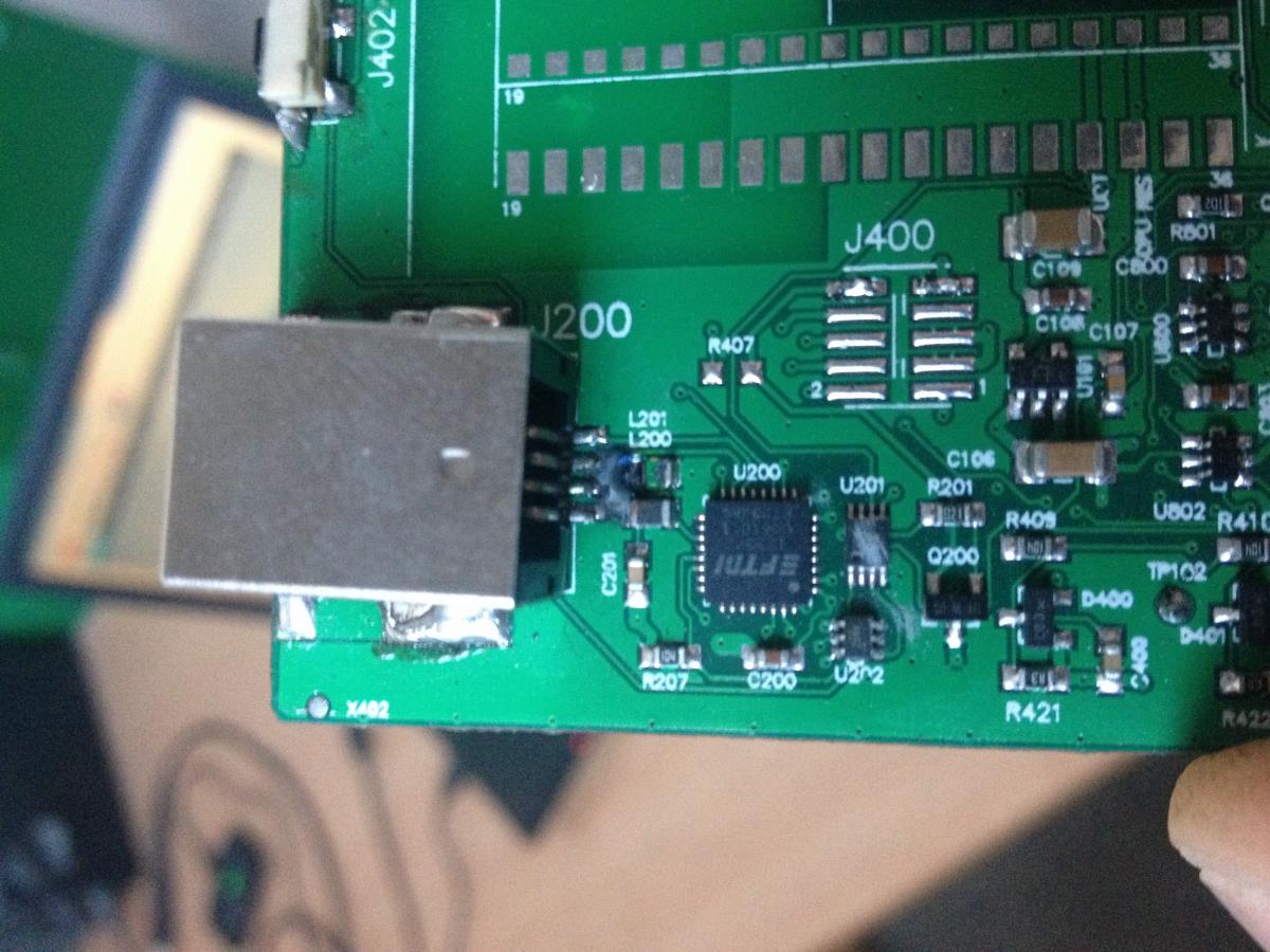

Сгорели смд ,вроде резисторы , рядом с юсб ,может кто подскажет наминалы?коротнул об корпусimage.jpg
Изменено пользователем snajdann
это оба дросселя l201 l200

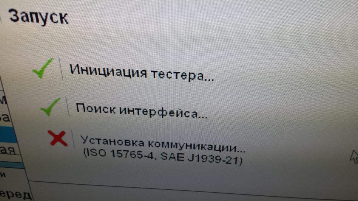

Здравствуйте, пожалуйста, скажите что может быть проблема с подключением к Autocom зажигание включено автомобиля.
  • 2 недели спустя...
Сканер не связыбается с машиной.
Всем привет. Может кто сталкивался. Сканер не соединяется с заведенными авто Митсубиси. Когда зажигание вкл соединяется, как только авто заводишь, все соединение теряется. И по новому не подключается. Уже на нескольких Митсубиси такая беда. В чем причина?
Я наблюдал такое явление, подтверждаю! И не только Митсубиши.  Еще, наблюдал, что такое происходит при подключенном импульсном зарядном устройсве АКБ. Отсюда, напрашивается версия о помехах в цепи питания...

20.02.2016 в 06:51, snajdann сказал:
Здравствуйте. не подскажите ли тип и номиналы этих компанентов (l200 и l201). Такая же беда. Заранее спасибо!
