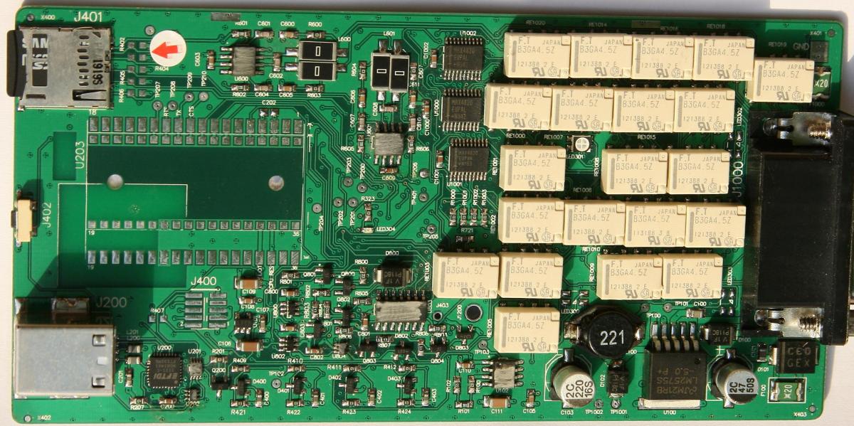

Доброго времени суток! Кто может помочь фотографией платы ( одноплатник серый) . Особенно интересует участок платы возле подключения шнура usb
Посмотри это
Посмотри это
Спасибо - то что надо
Кто может подсказать маркировку обведенных элементов
Это два дросселя.
Это два дросселя.
С меня просят маркировку деталей (желательно точную) - после умирания ноута выгорела плата в районе подключения адаптера к шнурку .Точно не опознаны обведенные элементы
FT232RQ - скачай на нее даташит там найдеш номинал дроселя.Но если дроселя сгорели то FTDI под замену.
Сегодня обновился до 2013.1 скачал все здесь http://rutracker.org/forum/viewtopic.php?t=4427390&start=30 . Работает без проблем. Регистрируется на прямую в инете. Естественно предварительно пропатчив программу.
Спасибо за разъяснения
