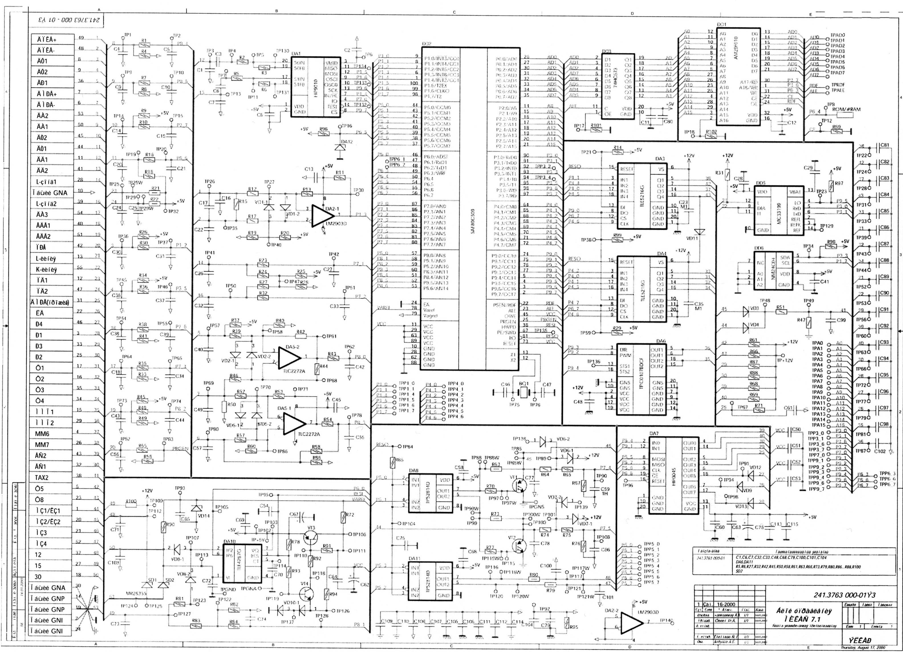

Опубликовано 16 ноября, 201114 г. Доброго времени суток, проблема в следующем. Волга 405 двиг, инжектор. Стоит Микас 5.4 201 373-001. После манипуляций с отключением и подключением, вышел из строя. На предмет осмотра ни чего горелого не обнаружилось, всё в лаке. На связь не выходит, прошивка не дала результатов. Менять возможности и средств нету. Восстановить один выход. Помогите с эл. схемой на него или советами и софтом. Буду оч признателен. Изменено 16 ноября, 201114 г. пользователем komok
Опубликовано 19 ноября, 201114 г. Точно не помню ,но по моему по этой схеме доводилось восстанавливать такой блок. MIKAS153.PDF
