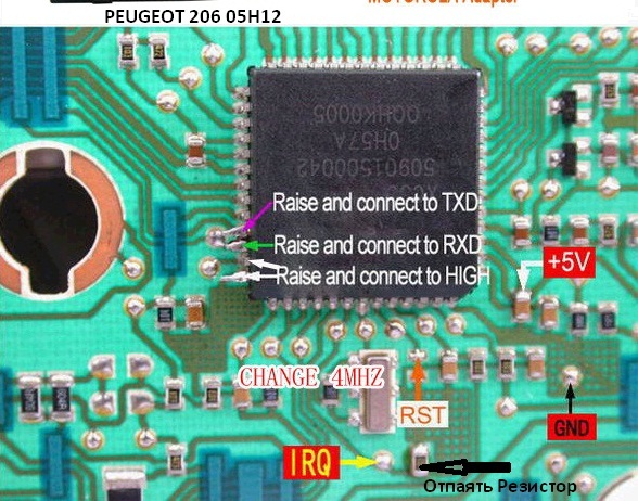

vsem privet ne magu krutit taxo ot peugeot 206 do 2001 goda u minya tri raznix taxo no ne odnin ne polutschayeca karotsche u nix pracesr odin i totge no plata drugaya u minya yest ona fotka s raspinkami no on toge ne savpadayet s etimi 3 ryumya taxo yesli u kavata yest fotka s raspinovkami i cvetami pravadov budu otschen blagadaren yesli skinate mne i pamogate zdelat

yesli vnimatelna smotret ryadom s mcu payki drygiye sposiba yesli ktoto zaxotschet razberaca s etim

ya znayu gde schto delayut sposiba za savet no ya tut ne za takim savetom prischol

ya ge napisal payki gde nada delat ani razniye a manuel yest no oni ne svpadayut

У тебя на всех трех фотографиях один и тот-же процессор, ну и что, что платы разные, ножки проца то одни и те-же, вот и делай по ножкам, а лучше займись чем нибудь другим, мой совет. Нет похожей картинки и уже в тупике.
А что мешает проц сдуть? или это неразрешимая задача? (сдул и не сцишь в кампот) ,ато хз что там таха вычитает. :AllSmail (25):
