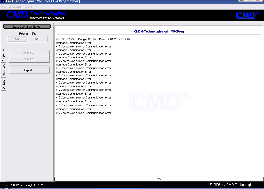

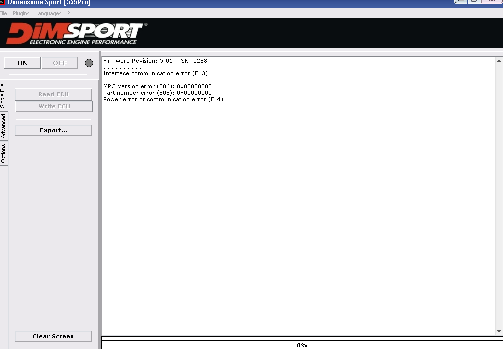

Проблема такая, 2 день устанавливаю эту прогу. Все, вроде более менее установил. Программа ДимСпорт вроде норм работает, нажимаешь кнопку ON релюшки щелкают, светодиод моргает. А с программой СМD светодиод не моргает и релюшки не щелкают, но кнопка ON  нажимается. Скрины прилагаю. Чего не так?

...видимо ECU не хватает)))

CMD после запуска DimSport работать не будет, теперь нужно восстанавливать либо работать с dimsport.

Пробуй этот софт,у меня работает с обоими оболочками.
Поиграй с датой программы год месяц.было так же после дим пришлось прошивать бдмку установил смд не шла пока дату не поменял
