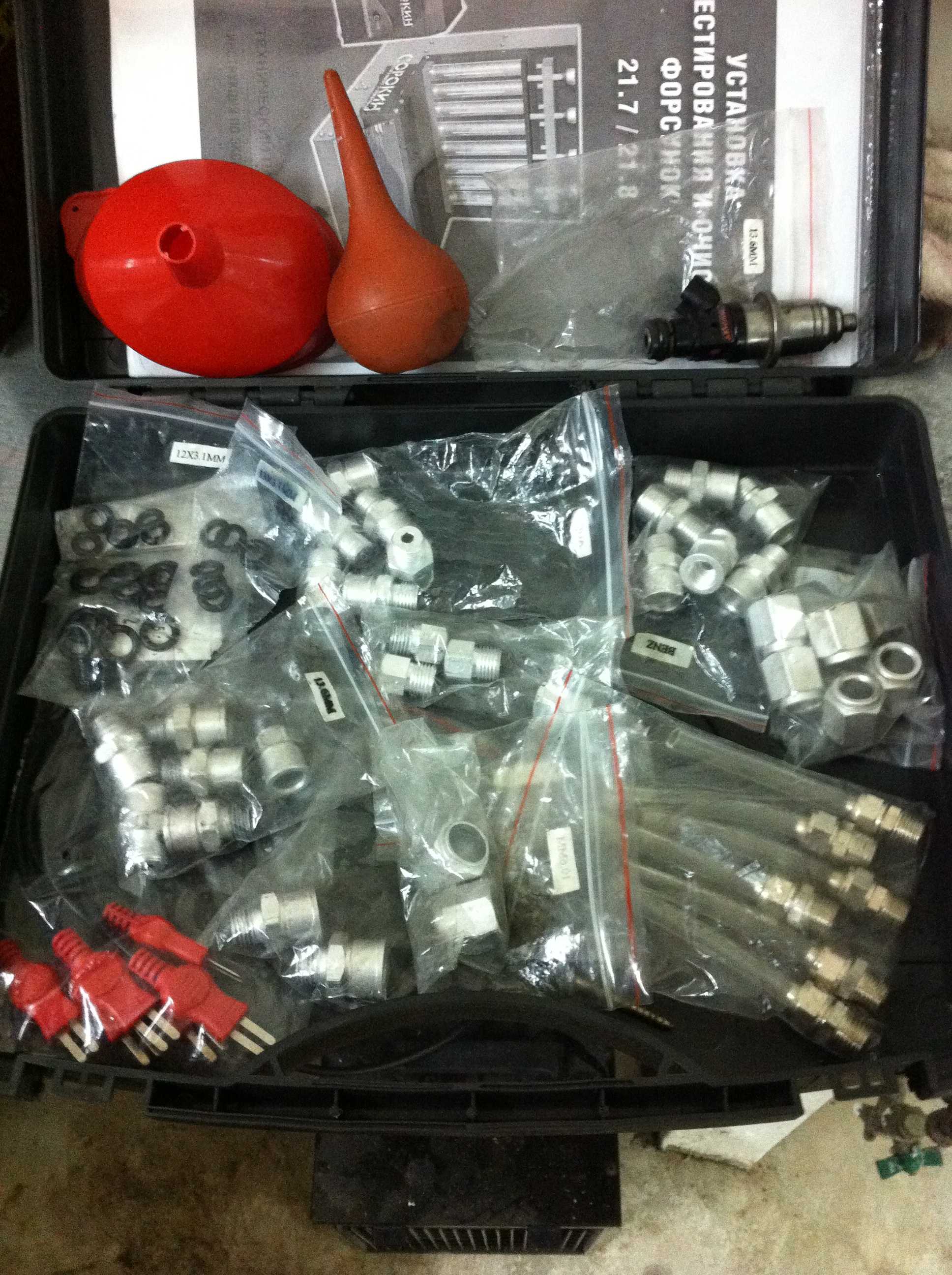

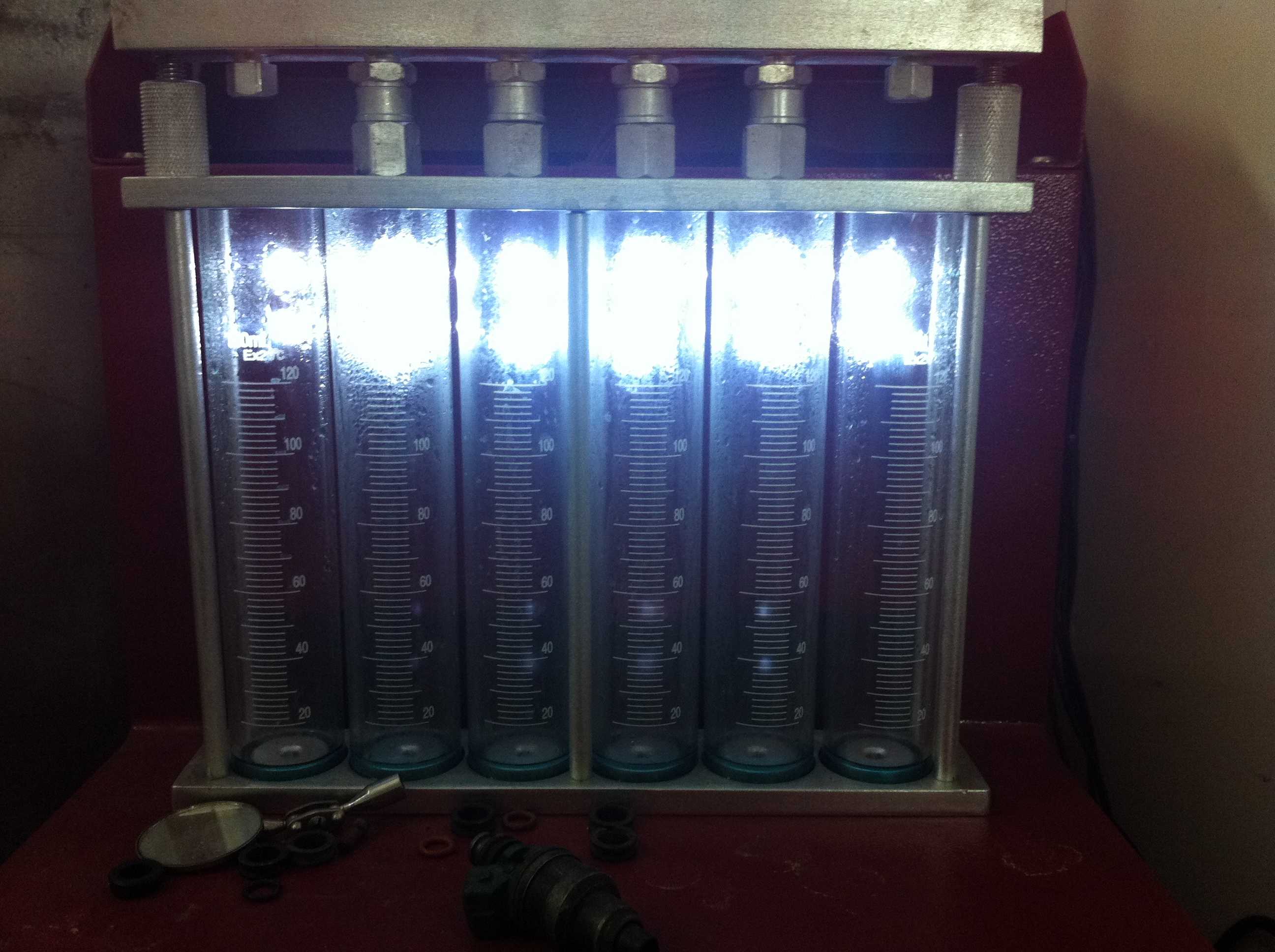

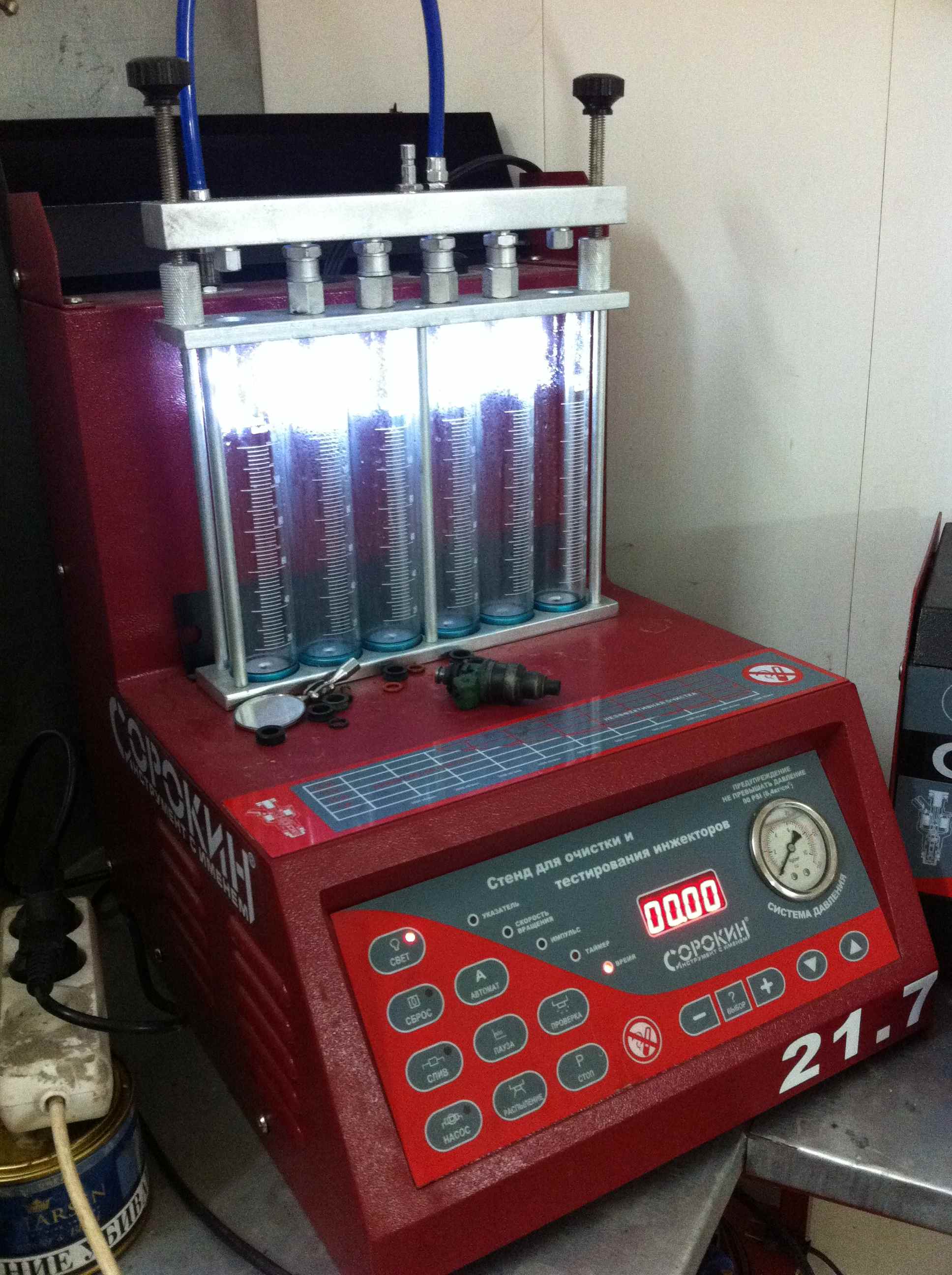

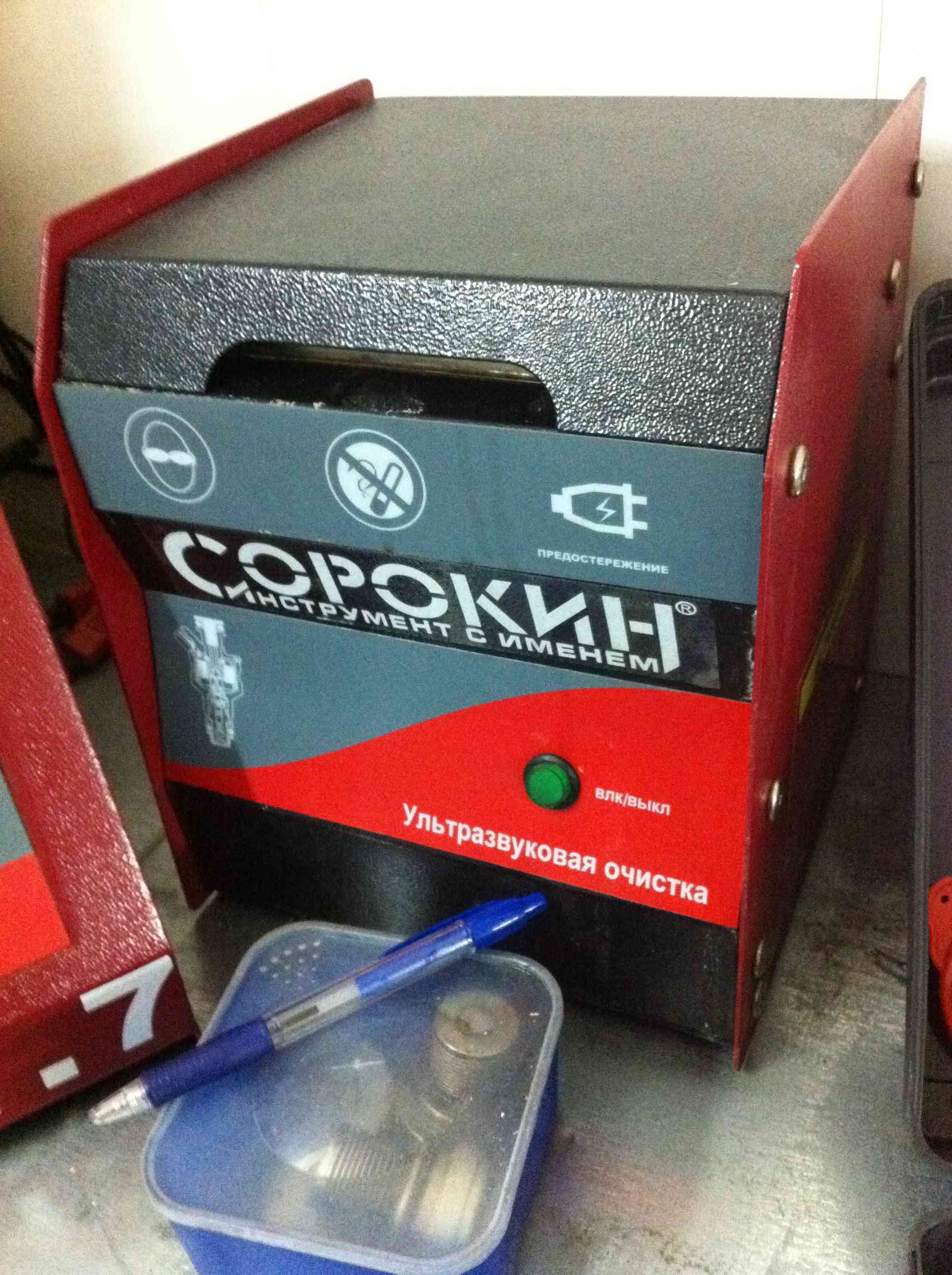

СОРОКИН 21.7
справляется со всеми своими задачами
нареканий нет
работает четко
удобное управление, подсветка, набор нужных переходников(кстати отсутствующий в версии 21.6)
давит жижу огого!!! не хуже дорогих конкурентов
форсунки GDI-легко!!!
УЗВ пашет на ура
НЕДОСТАТКИ: пока выявил только один, переходники под форсунки рвут уплотнительные резинки, по этому приходится сами форсунки не вставлять в них, а просто поджимать рейкой, но это можно исправить просто расточив их внутренний размер.
ВЫВОД: как в рекламе про "ДОСЮ", ЗАЧЕМ ПЕРЕПЛАЧИВАТЬ ЗА ИМЕНИТЫЕ СТЕНДЫ, ЕСЛИ СОРОКИН 21.7 ТАК ЖЕ ХОРОШ ...
