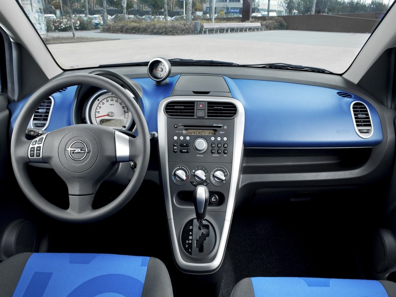

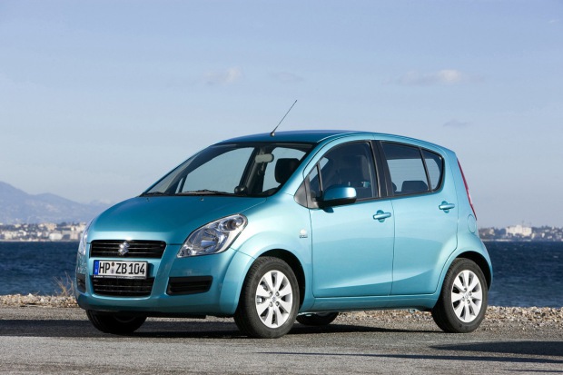

автор четко же написал Agila 2008. Какой на фик Suzuki Wagon R родственник. Наверно и как сделал тоже здесь напишет.
P.S. автору - зачем сто тем на разных форумах создавать, не могу понять, ладно дамп утерян возможно быстрей ответят.
А за вагон речи и не было!.... Найди десять отличий ;-
а мне на фик и не надо их искать !!! Клиенту четко задается вопрос, когда авто переходное, если авто как я описал с одним будильником - че кипешевать.
а еще модератор - ВЫ адекватный человек?
58f3914813c4.jpg.
Ну и чего заводишься? Был дан намек , что это авто фирмы сузуки, которая почти принадлежит опелю.
Информация - главное в нашем деле, ВЫ - модератор, должны знать авто ! Тем более мы перешли на ты - все нормально !?
