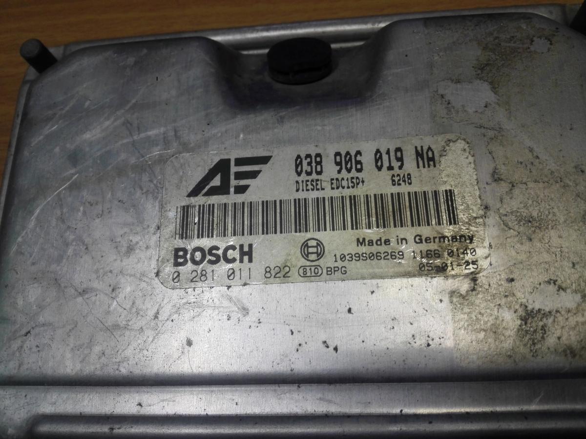

Доброго времени суток. Я новичок, приобрёл клон K-TAG и хочу потренироваться на своём авто, могли бы вы поделиться своими прошивками на wv scharan 1.9 tdi 2005 г.в., двигатель ASZ 130 л/с Bosch 038 906 019 NA, DIESEL EDC15P+. Заранее благодарен.
Если можете подскажите, как увидеть отличие между прошивками по л/с и т.д., или прочитать не возможно? Особо не ругайте за вопросы.
Скинь сток
Ещё одна проблема, программа по моему эбу не показывает правильное подключение к нему. Как правильно подключить Bosch 038 906 019 NA, DIESEL EDC15P+ к программатору K-TAG? Плату уже вытащил. Заранее благодарен.

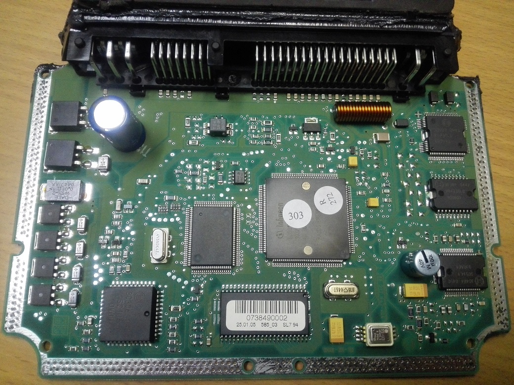

Вот фото

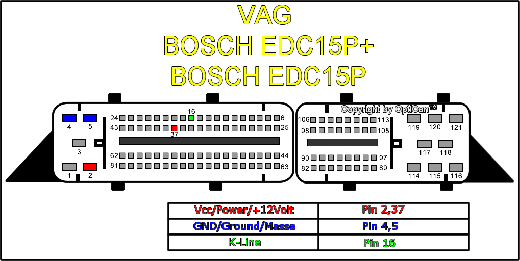

Могу ли я подключиться по этой схеме, основным кабелем?
