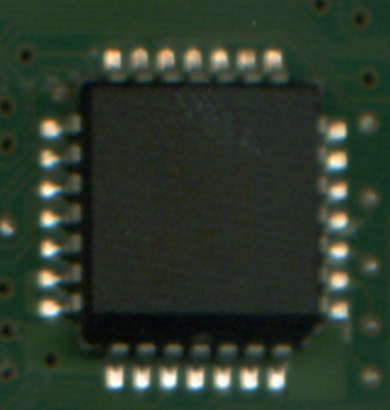

- перестал включатся бензонасос, на прямую работает. Машина ездит.
Подскажите что в ЭБУ сдохло?
МС 30342, 4-я нога.
МС 30342, 4-я нога.
с подобной маркировкой есть только bosch 30342
- не подскажите аналог или где купить такую?
С донора. Может в магазинах где заказать.
