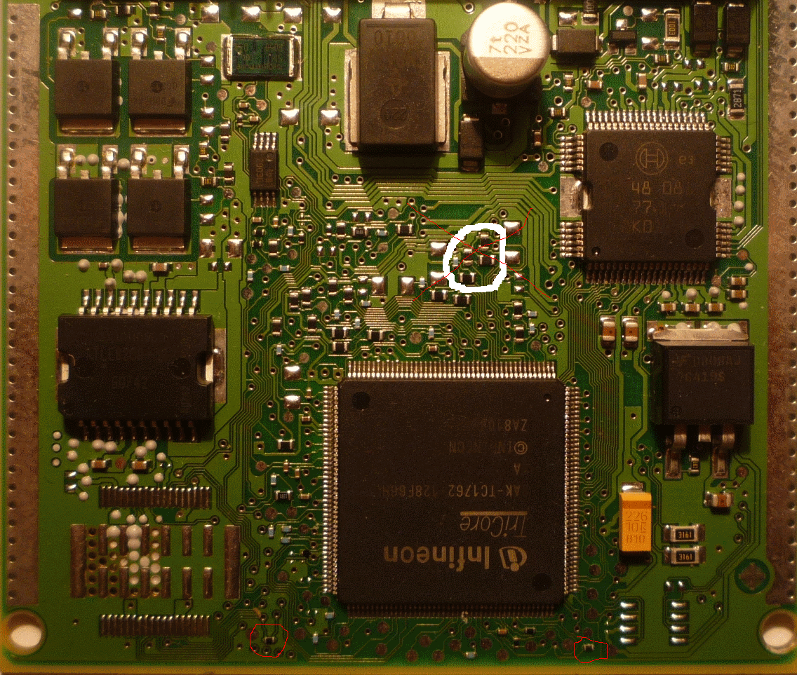

M 17.9.7-неудачное вскрытие(напарник не вышел в этот день на работу одному было очень несподручно!)
- потеряны детали на фото в самом низу Эбу прошу помочь с наминалами таких деталей буду очень благодарен!!!
не хватает 2 х резисторов обведёных красным
с уважением Андрей

хотя я сам начал сомневатся должны ли они стоять или нет так как царапин никаких нет на самой плате если внимательно разглядывать там маленькие шарики-обрывов нет и Блок у меня с Механической заслонкой! если разница между МЕ и М ?
подскажие как отделить плату Эбу от нижней крышки? думаю может я там что то ещё собрал

Отрывается руками, приклеена на термоклей. На счет разницы не подскажу под рукой только электронные блоки.
я и имел в иду в чём разницы между блоками М и МЕ
Отодрал я нижнию часть там всё нетронуто. по резюкам то что я спрашивал кажется отбой так как я просмотрел чуть ли не под микраскопом -там нет слетов отрывания . имеются маленькие шарики но они кажется накатанны самим заводом и всё!

спасибочки! проблема решилась заменой проца-хотя он читался и писался!
Так а в чём проблема то была , что потребовалась замена CPU?
Блок не выходил на связь-не включалось главное реле и не качал соответственно насос.. пересадка проца с донара решила проблему!
