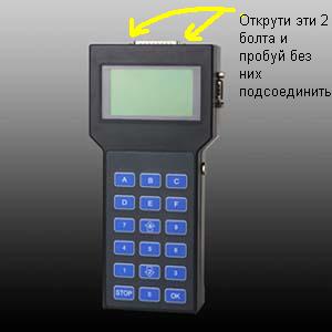

Была у меня похожая проблема, из-за размера 2-х болтов на разъёме контакты не соединялись, удалил и всё заработало .

Spasibo sa sovet proboval.no poka tolko na Opele..
Odnim slovom segodnija proboval na Opel Vectra 1998 goda
Proboval ne svoim Tacho...Prosto moiju mne eshijo ne vernuli...
Sdelal tve zahodki s paltami i tve bez paltov.
Kogda proboval s radnym kabeljom dlija etogo Tacho sto seicah u menija na rukah probeg ne manijal
a kogda s kabejom ot svoego Tacho tak da vsijo polucilosh.

Спасибо за совет пробовал, но пока только на Опеле.
Одним словом сегодня пробовал на Опель Вектра 1998 года
Пробовал не своим Тачо. Просто мой мне ещё не вернули.
Сделал две заходки с болтами и две без болтов.
Когда пробовал с родным кабелем для этого Тачо что сейчас у меня на руках пробег не менял
а когда с кабелем от своего Тачо тогда всё получилось.
