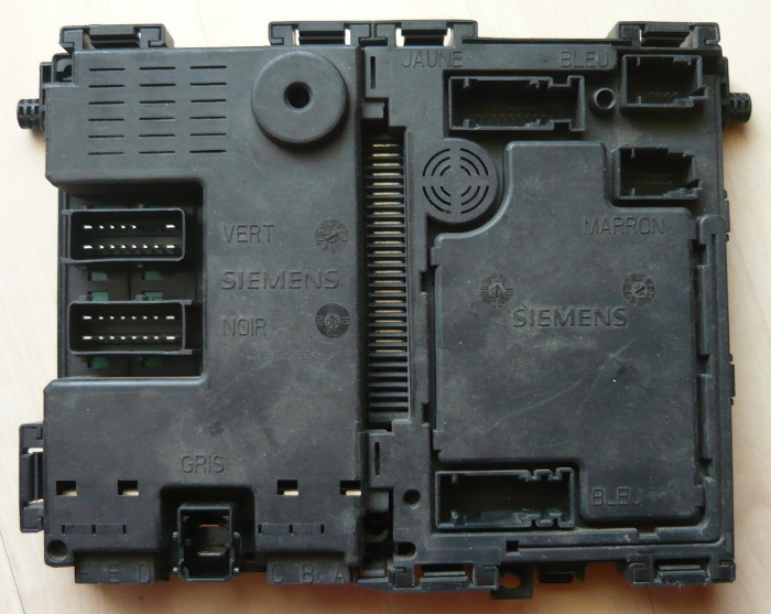

Приехал человек с проблемой не работы никаких комфорт-управлений. Первоначально на дороге при температуре +25 за бортом перестал работать климатконтроль, через полчаса заработал, после каких то мастеров перестало работать практически все что касается комфорта. Кто то посоветовал купить новый блок BSI Siemens .После установки нового никаких изменений. Надо ли привязывать его как то программно и как это сделать? Чем надо то будем искать. На что следует в первую очередь внимание?

Для наглядности вот прилагаю фото блока, питание с замка зажигания приходят, в этом блоке стоят релюшки которые должны управляться контролером находящемся в нем же на стеклоподьемники,на центрозамок, а также он должен управлять стеклоочистителем и это все не работает . Его как то адаптировать программно надо или нет?

что есть из диагностики? если лексии и пин кода и программатора нету , отдай машину
Есть у приятеля Launch X-431 Master, программаторы есть разные начиная от ISP до SuperPro, лянчем только моторник прочитал, еще забыл сказать что с новым блоком заводится и ведет себя так же, ПИН какую роль играет ?
Изменено пользователем fim75
Привязывать надо,но без лексии там нечего делать.
Это все понял,будем заказывать Lexia, но на нашем рынке сейчас есть оригинал и "китай", думаю про кит, как они себя ведут, стоит ли его брать?
